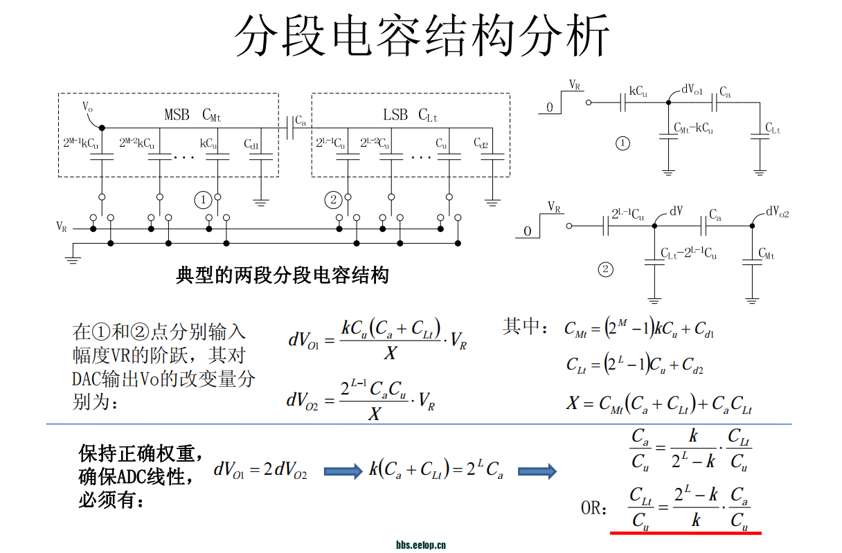

这个红框内的等式是怎么来的?

这个是没有寄生电容是分段电容DAC,桥电容Ca作用是减小MSB端的电容值,同时要保证Ca两侧的相邻的两比特的权重是2倍的关系。
首先计算Ca两侧①②处的电容的阶跃响应,就是看输出Vo对阶跃输入的响应。
为了保证整个电路的二进制关系,①②的阶跃响应就是2倍关系,dVo1=dVo2,带入dVo1和dVo2的表达式,就可得k(Ca+CLt)=2^LCa,即红框的式子。

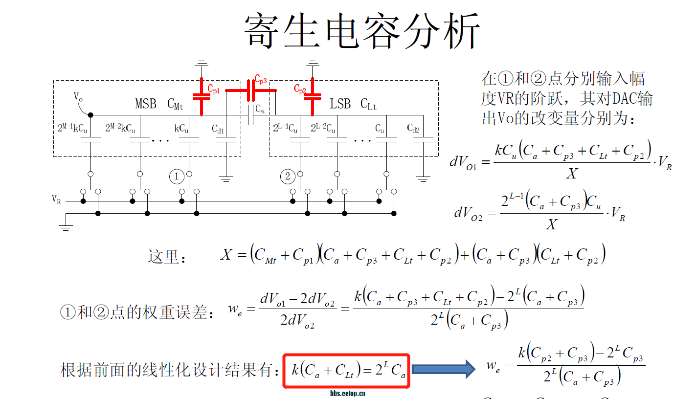

发表于 2022-1-27 12:23:32 | 显示全部楼层
这是版图上  "寄生电容",
要抽 rc 后才有 ..
寄生电容  会对 CDAC 有特性赏的影响.  而且 CDAC  pipcap or mimcap  上面有没盖  “dummy” 也都会有影响

CP1\CP2\CP3是寄生电容,问的是红框内这个等式。

 楼主| 发表于 2022-1-27 17:40:02 | 显示全部楼层
zhchang 发表于 2022-1-27 11:28
这个是没有寄生电容是分段电容DAC,桥电容Ca作用是减小MSB端的电容值,同时要保证Ca两侧的相邻的两比特 ...
请问这个红框内的公式怎么简化得到的呢?

发表于 2022-1-28 10:30:59 | 显示全部楼层
istart_2002 发表于 2022-1-27 17:40
请问这个红框内的公式怎么简化得到的呢?
把2^LCa=k(Ca+CLt)代入we,化简后忽略极小值Cp3就行了

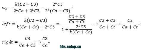

 楼主| 发表于 2022-2-10 16:43:44 | 显示全部楼层
试了下 算得跟红框内的不同 能说具体一点么?
