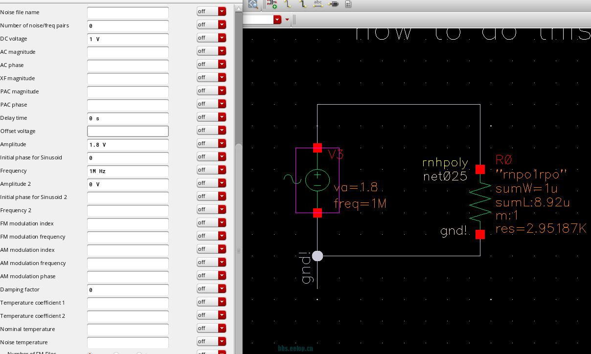

看输出log文件,是不是有ERROR。电阻的模型文件没有设置?
输出文件无error,但信号源处电压波形恒为0v。电阻模型该设置的也都设置了。
是不是我这信号源设置的有问题?做的瞬态仿真
发表于 2022-1-23 12:17:31 | 显示全部楼层
信号源设置没问题。你电路的连线怎么是白色?不会是用line画的吧?应该用wire
发表于 2022-1-23 12:20:11 | 显示全部楼层
直接查看网表,更直观
