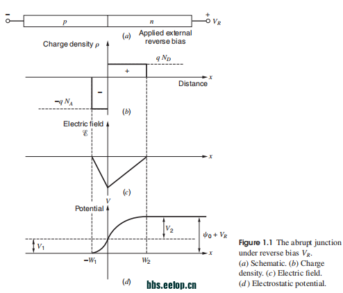

在gray的书中,有关于PN结的描述,但是这个charge density是怎么看的?
N参杂多子是电子,P参杂多子是空穴;
N级接正为反向偏置,为何它的charge density是+?
这个场强E=U*d不?
发表于 2022-1-20 03:56:35 | 显示全部楼层
PN接触时互相n的多子和p的多子会相互扩散,剩下的是耗尽区,n行的耗尽区是带正点,p型带负电
电场强度是电荷密度的对于长度的积分

你好,那为啥图中charge density的形状P与N会不同,长方形形状不一样的?

应该是跟两边掺杂浓度 不一样有关系

从书上看它说浓度掺杂是一样的;

对该章节的后续推导分析,是坐标轴左右两边面积相等,代表浓度一致;

也就是左右消耗了相同的空穴和电子嘛,按照1个电子+1个空穴相消,最后是应该这样
