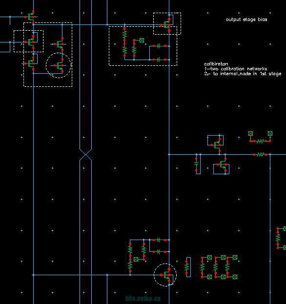

请问一下各位前辈,图中大方框是一个偏置网络,然后小方块为后面的小方块p管提供偏置,小圆圈为下面的n管提供偏置,怎么去解释呢,我刚入门,不太懂,也不知道从何去查找这类资料,蟹蟹了。

这块电路可以放全吗?不然没法分析啊

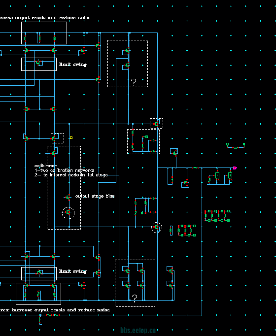

太大了就看不清了,这样能看到不,图中标问号的是都不理解的,然后中间那些个也不太明白

这个是典型的运放带米勒补偿的class AB输出级结构,建议楼主以这些关键词搜索,很容易找到一堆论文。另外建议再好好整理一下这块电路,可能有部分线还连得不太对。电路架构应该和这个是接近的。

您好,您这张图是来自那篇论文,您手里有这篇论文吗,我顺着这篇看一看

我不太记得了,很多做运放的国内研究生毕业论文很多都会写,我随便帮你搜了一篇,公司不能上传文件,你可以自己搜哦。https://www.docin.com/p-1389363352.html
