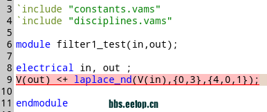

     各位前辈好!小弟最近项目需要,想用verilog a 写一个行为级的低通滤波器,但是完全没头绪不知道该怎么入手。
     路过的有经验的前辈、朋友能不能指点一二,感激不尽!

我按照一些资料试着写了一下,但有语法报错。有没有哪位前辈指导一下错误在哪呀
发表于 2022-1-13 16:33:33 | 显示全部楼层
laplace_nd(V(in),[0,3],[4,0,1]) ; 试一下
发表于 2022-1-13 16:34:43 | 显示全部楼层
可以插入一下
analog begin
end
 楼主| 发表于 2022-1-14 11:27:38 | 显示全部楼层
geo24 发表于 2022-1-13 16:34
可以插入一下
analog begin
好的非常感谢您!
发表于 2022-1-14 18:47:29 | 显示全部楼层
可以工作了吧
 楼主| 发表于 2022-1-17 19:25:31 | 显示全部楼层
geo24 发表于 2022-1-14 18:47
可以工作了吧
是的,可以了,非常感谢!

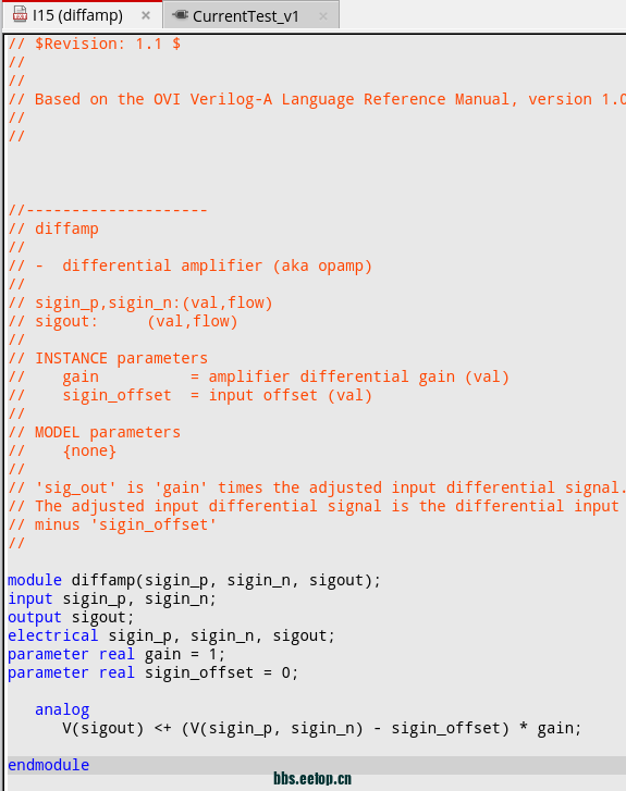

可以去参考一下标准运放的verilogA的写法,基本所有的语法都包含了
 楼主| 发表于 2022-1-21 11:12:45 | 显示全部楼层
我看了ahdlLib库里的标准运放,总共只有一句话。不知道您说的标准运放的写法是不是这样的呢?
