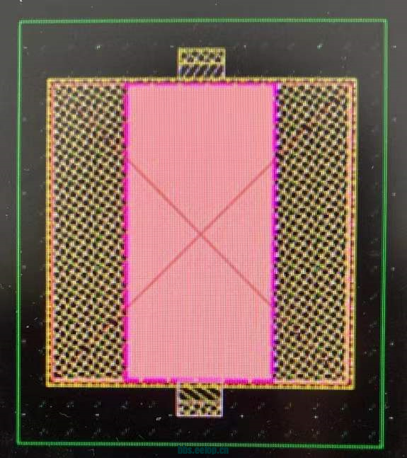

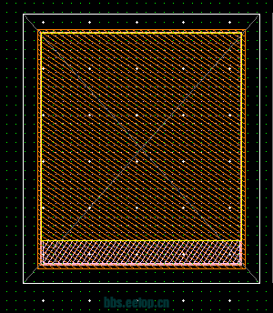

大神们 我不知道怎么连接电容,下面这个电容也没有引脚让我连接
我看别人的电容都是有引脚的,像下图,是我有的配置没选好吗
发表于 2022-1-12 16:58:12 | 显示全部楼层
上下层的金属就是

 楼主| 发表于 2022-1-12 17:35:48 | 显示全部楼层
叫二哈的哈士奇 发表于 2022-1-12 16:58
上下层的金属就是
我画线的地方吗?上面是M4下面是M3,但中间有V3的过孔,两层不就连起来了?

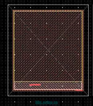

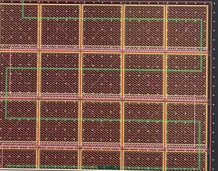

 楼主| 发表于 2022-1-14 15:01:27 | 显示全部楼层
上下层的金属就是
image.jpg 大神,是我这样连接的吗

发表于 2022-2-21 17:53:14 | 显示全部楼层
电容有个识别层,有这层存在那个过孔就不是Metal4跟metal3之间的孔,而是metal4跟你电容上极板的孔。虽然显示的是metal3跟metal4之间的孔,但你要知道他不是
