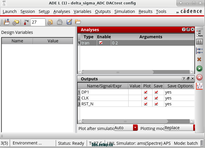

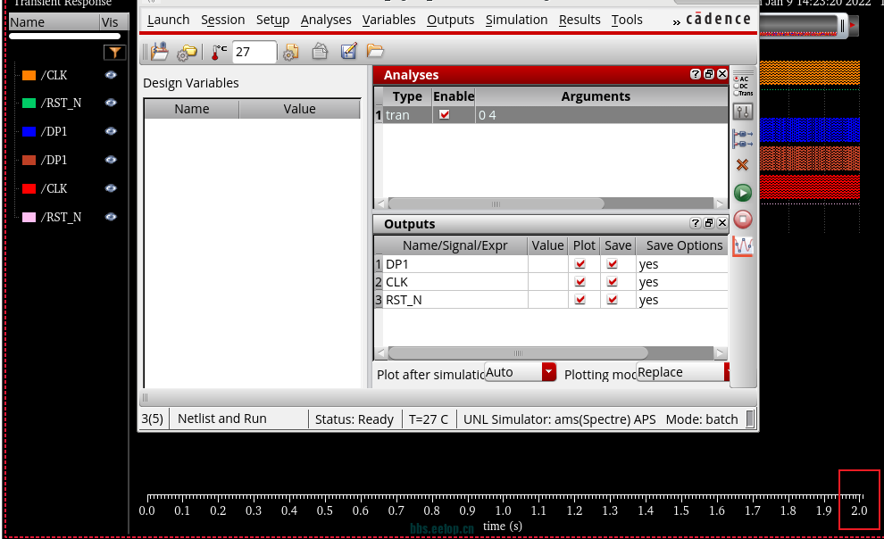

       各位前辈好!小弟在仿AMS的时候遇到一个问题。config建好以后,ADE L设置了仿真参数并运行。但是如果想设置新的仿真参数并运行,并不能成功,实际运行的总是第一次设置的仿真参数。       第一次设置仿真时长2s,成功运行。
       但是想运行更长的时间,把仿真时长设置成4s,实际运行的总是2s
    不知道各位前辈有没有遇到过这一情况?

 楼主| 发表于 2022-1-9 16:44:45 | 显示全部楼层
xiaojie_nwpu 发表于 2022-1-9 16:29
应该是到了tran分析能够设置的最大时长了,不能再长了。
之前,开始时设置2ms,可以正常出结果。再设置成4ms,却一直都只能运行2ms。4ms肯定不是最大时长吧。

发表于 2022-1-9 20:41:36 | 显示全部楼层
重新生成一下网表,看下行不行。如果不行,去网表里面把仿真时长改成你想要的值,然后直接点击run(注意不要点重新生成网表并仿真,就是那个绿色的按钮)试一下。

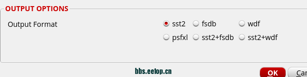

发表于 2022-1-9 22:10:54 | 显示全部楼层
看下保存图形文件大小,设置成sst2看是否可行
发表于 2022-1-10 10:15:15 | 显示全部楼层
HDL文件里仿真时间是不是不够长
 楼主| 发表于 2022-1-10 14:14:52 | 显示全部楼层
image.png 默认就是设置成sst2的呢
