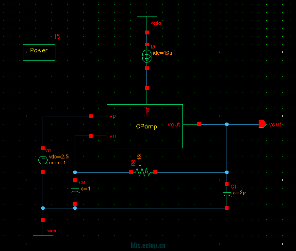

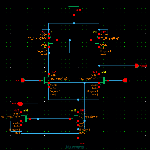

求助分析小信号等效模型 计算增益
发表于 2022-1-8 13:59:05 | 显示全部楼层
gm1*(ron1//rop1)?

 楼主| 发表于 2022-1-8 15:47:20 | 显示全部楼层
BJTUWKF 发表于 2022-1-8 13:59
gm1*(ron1//rop1)?
有具体的一个分析过程吗

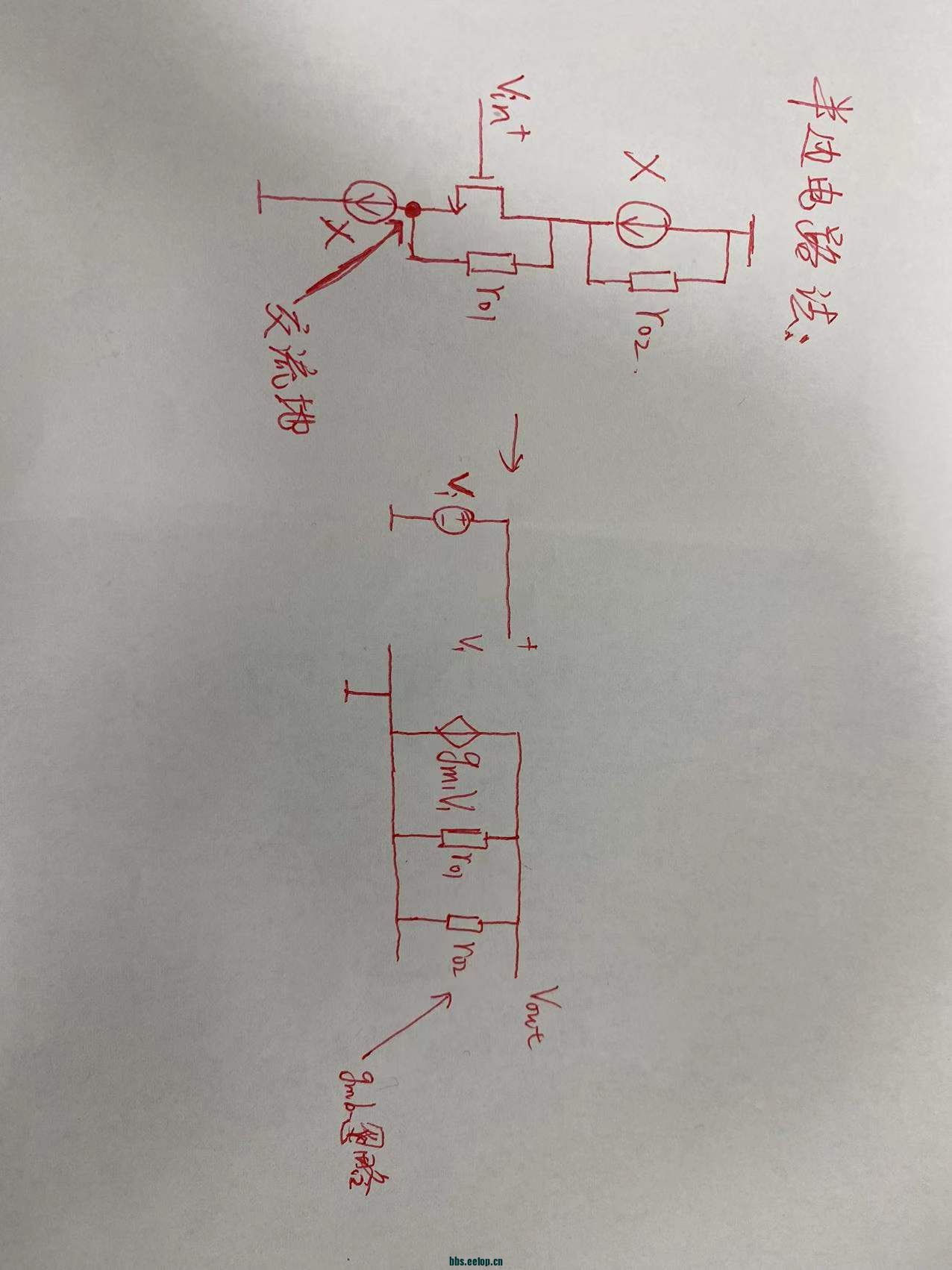

发表于 2022-1-9 09:44:29 | 显示全部楼层
用半边电路法,这样的结构跟单端电流源负载的共源放大类似,NM2的漏极是等效交流地,忽略二级效应的话就是gm(ro1||ro2)。
(如有错误请纠正谢谢)
