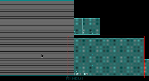

各位大佬,小弟遇到一个问题,找了几天答案找不到。
情况如下:模拟混合芯片,要求数字走顶层,就把模拟那边的版图抽出lef导入到encounter,是个多边形的macro。
但是导入进来之后却是个长方形,查阅相关内容,macrolef中是:
OBS
    LAYER OVERLAP ;
      POLYGON  326.83 322.53  -279.37 322.53  -279.37 184.32  -118.58 184.32  -118.58 0  326.83 0 ;
  END
tchlef是:
LAYER prBndry
    TYPE OVERLAP ;
END prBndry
,到底是因为什么呢?
最佳答案
查看完整内容

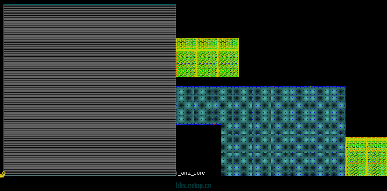

OBS LAYER OVERLAP ; 改成 OBS LAYER prBndry试试
发表于 2022-1-5 16:23:33 | 显示全部楼层

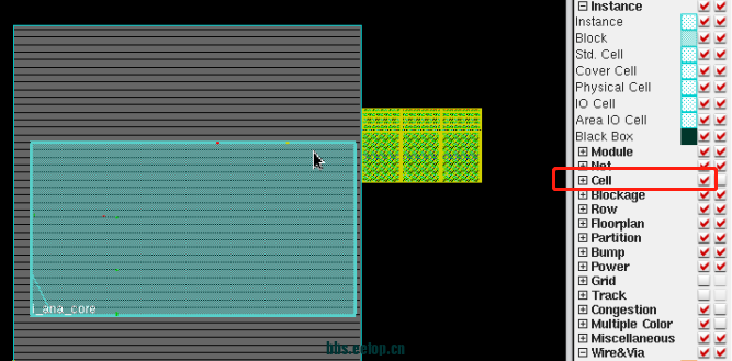

把右边列表中“cell”后面,打上“√”
回复
 楼主| 发表于 2022-1-5 17:19:22 | 显示全部楼层

 楼主| 发表于 2022-1-5 17:21:55 | 显示全部楼层
我的天,感谢大神,原来是这样,好了好了
