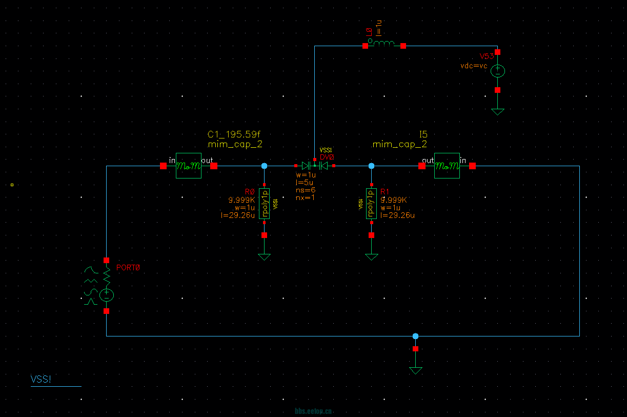

想用Cadence仿真它的Q值和CV曲线。搭的电路如图所示,左右对称的结构,v的范围是0到6v。
请教大家:
1、电路这样搭可以吗?能跑出CV曲线。
2、想知道这样跑出来的Q值,是整体的Varactor的吗?那么单个的二极管的Q值是整体的4倍?(电容串联,除2,电阻串联,乘2,Q值乘4)
注:这是LC-vco里LC tank的电容部分,再连两个金属线(电感)组成LC 回路,拓扑是基于SiGe-HBT的交叉耦合
