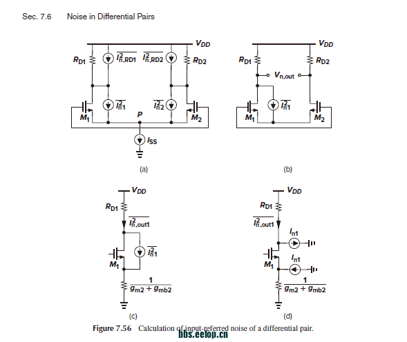

书上指出因为两个MOS的噪声非相关,不能用半边电路来求输入噪声,因此先把差分输入短接进行求解。想请教以下,下图里差分输入短接后,两个MOS管的栅极电压是0V还是未知的? image.png
发表于 2022-1-4 09:29:08 | 显示全部楼层
栅端接相等的DC电压做共模电压,AC信号为0
