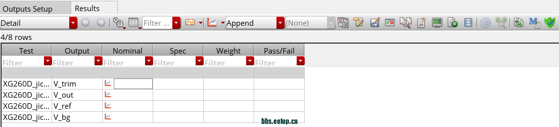

如下图所示,仿真结果是图像,如何将其导出为excel数据可以方便处理?
尝试在waveform下,将其export为csv,不过数据都杂糅在一起还需要分列进行处理;
在ADE中有没有率先分好列的数据再导出?

选中波形右击有个send to 那块好像可以

正解~多谢;点table-append就行了;
