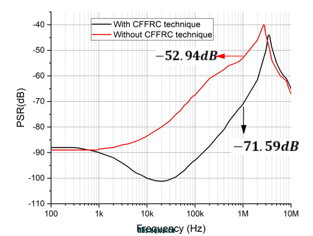

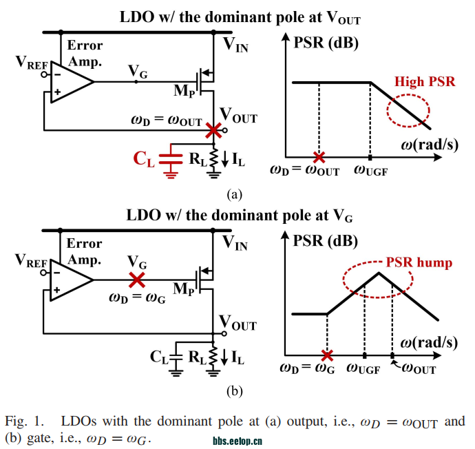

求助一个关于主极点在内部/输出端的PSR趋势的问题。关于LDO主极点在片内和片外,PSR的情况如下:
(来源:An External Capacitorless Low-Dropout Regulator With High PSR at All Frequencies From 10 kHz to 1 GHz Using an Adaptive Supply-Ripple Cancellation Technique
但是我在几篇jssc中都看到外加几uF的片外电容,把主极点设计在输出端,PSR却不是上图(a)这个样子,跟(b)一样,我贴了一个图如下。
(来源:A 5.6 µA Wide Bandwidth, High Power Supply Rejection Linear Low-Dropout Regulator With 68 dB of PSR Up To 2 MHz
文章中摘要里有段话:
Typical LDOs with external filtering capacitors may also have spectral peaking in their PSR response, causing excess systemlevel supply noise.
为什么带片外电容主极点在输出端的PSR会跟主极点在内部趋势一样呢?那个峰值是怎么出现的呢?

楼主,我理解的是psr是由好几条路径贡献的,第一个拐点所在的频率点一般由主极点位置决定,所以好像和片内片外关系不是很大,

是这样的,我的疑问在于片内片外的PSR趋势应该是不同的,带片外电容主极点在输出端的话,到了输出端极点频率处,输出纹波就会被耦合到地了,PSR是会比低频更好的,为何第二个图里会往上升,PSR减小呢
