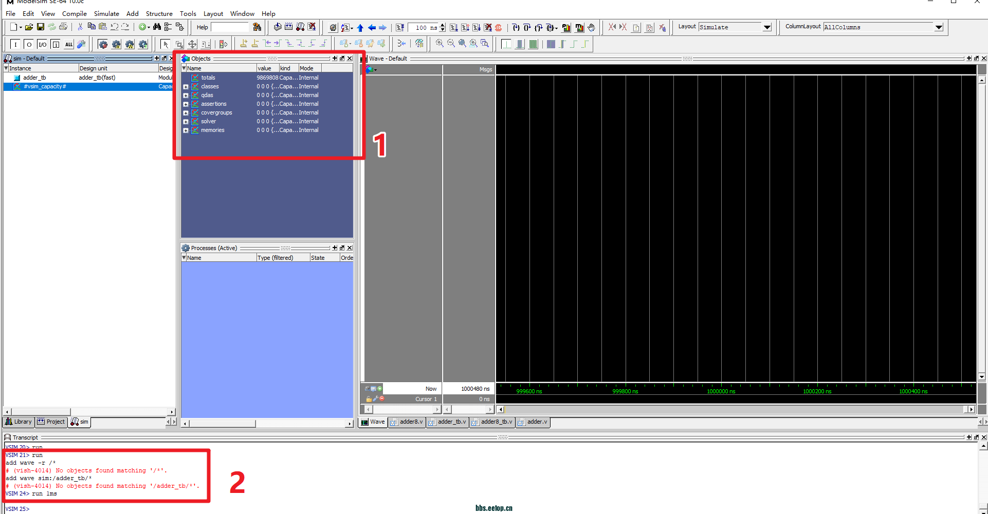

新手一枚,按照教程操作,发现simulate完成之后,波形窗口没有任何信号出来,只有vsim_capacity有内部信号节点(如标记点1)。
点击adder_tb的Add all items in refion to waveform,会报标记点2的错误,是我哪里操作错了么?
代码放二楼哈~

发表于 2021-12-22 18:44:16 | 显示全部楼层
仿真的时候不要开启优化功能
 楼主| 发表于 2021-12-22 20:08:57 | 显示全部楼层
liuguangxi 发表于 2021-12-22 18:44
仿真的时候不要开启优化功能
啊还真是,谢谢你!
