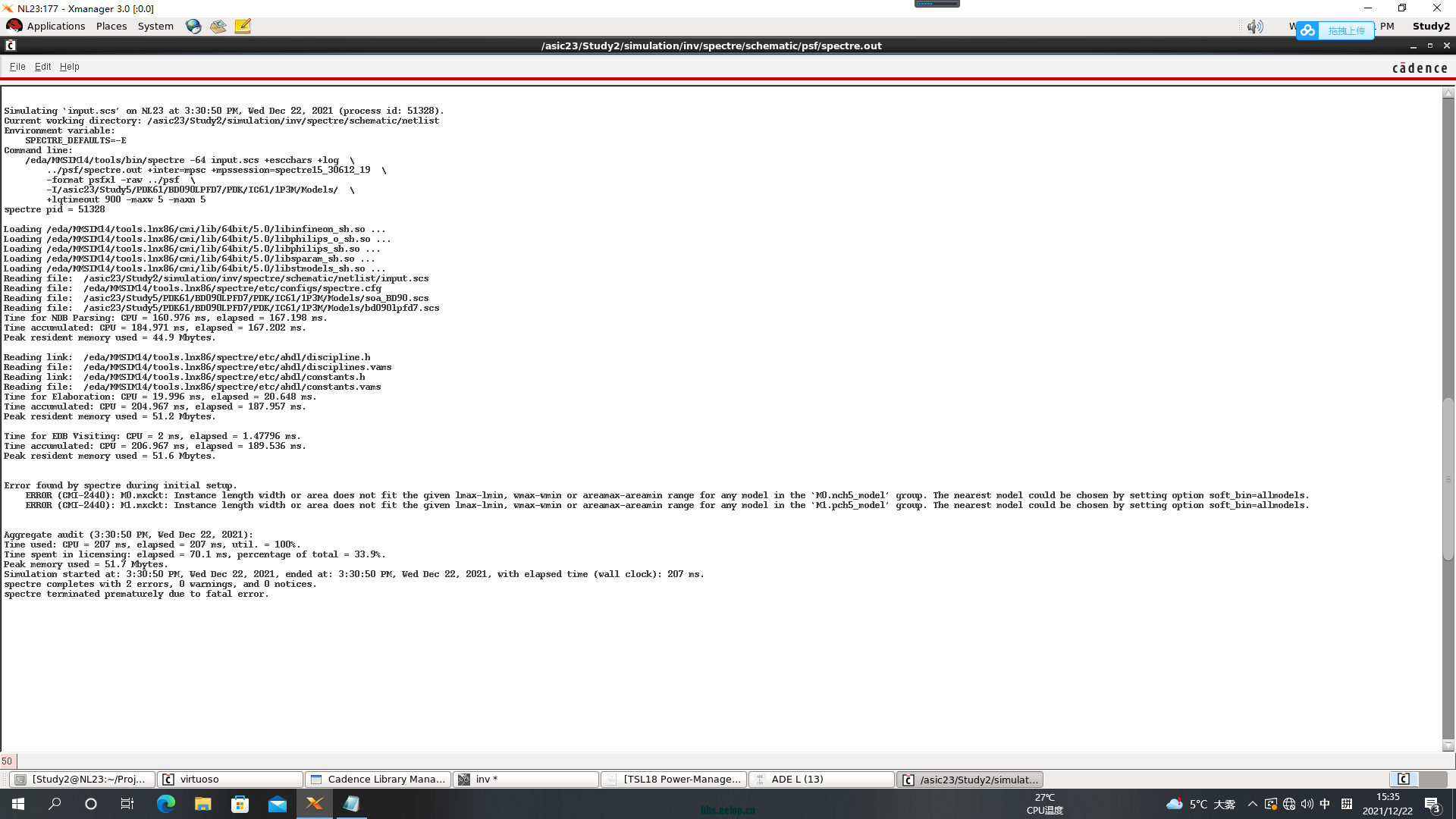

image.png 在用TowerJazz的pdk仿真时碰到这个error,改了尺寸也不行.
发表于 2021-12-22 15:58:12 | 显示全部楼层
是不是需要设置一下scale
 楼主| 发表于 2021-12-22 16:02:10 | 显示全部楼层
棠梨煎雪 发表于 2021-12-22 15:58
是不是需要设置一下scale
试着改了 scale是1 scalem是1.0e-6 我把1改大了点不行
发表于 2021-12-22 16:20:47 | 显示全部楼层
图上不是写了设个option叫soft_bin=allmodels吗?
发表于 2021-12-22 19:10:18 | 显示全部楼层
是不是后仿真?
可以参考一下这个
https://bbs.eetop.cn/thread-907686-1-1.html
