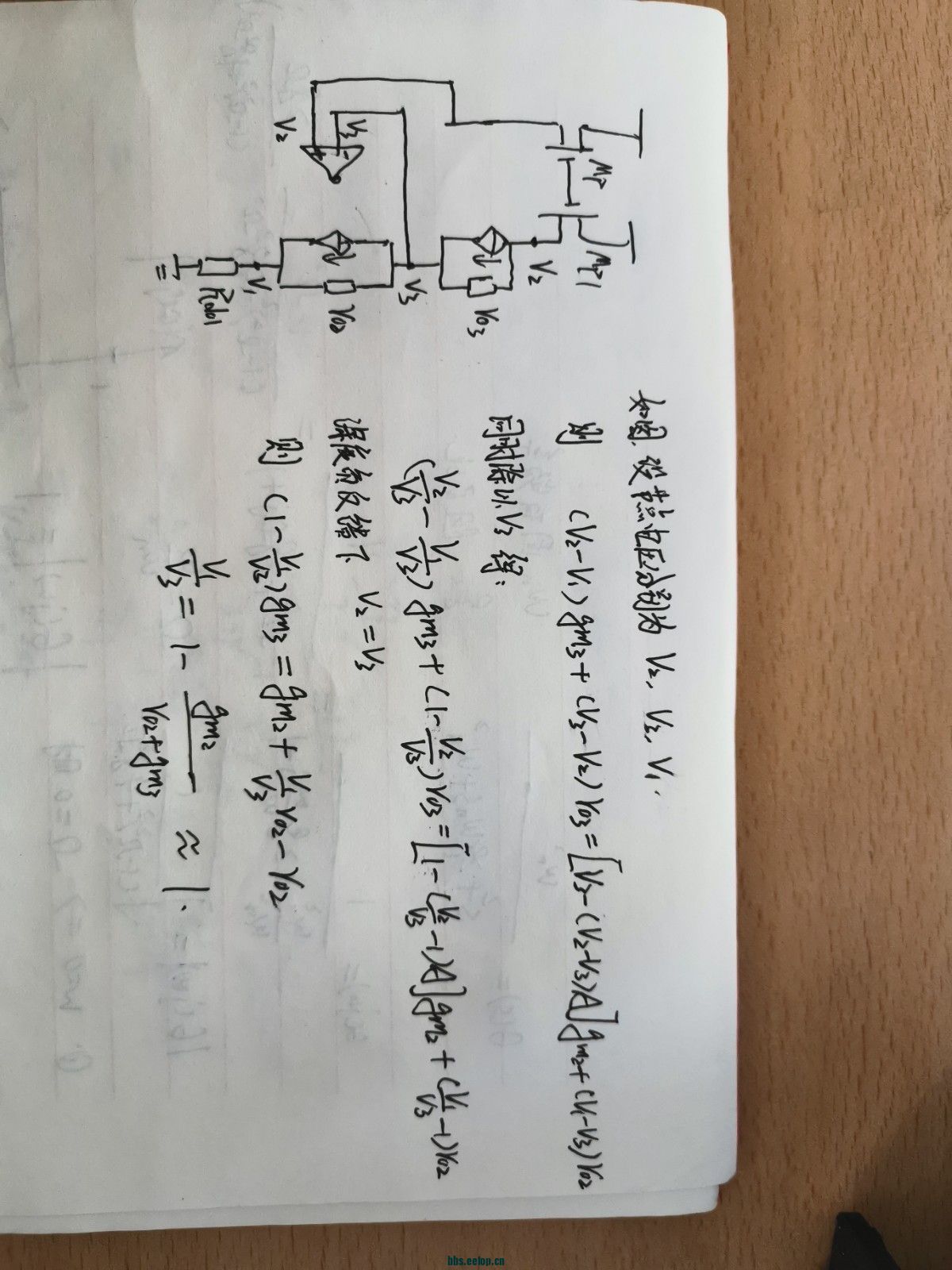

碰到一个电压负反馈减少输出阻抗的电路,手算遇到了点麻烦,请教一下大佬们
这里为什么他能将M2等效为一个电流增益为1呢?
还有我画小信号的时候也很奇怪,M2的电压如何定义呢?按照他给的,直接接地吗?
我也会继续想一下,想到了就回来写。
发表于 2021-12-22 13:31:11 | 显示全部楼层
如图所示
如图
如图

 楼主| 发表于 2021-12-22 16:16:05 | 显示全部楼层
感谢!不过为什么这里MP和MP1的D会一样啊?如果按这样的话M3不就“死”掉了?还怎么流电流呢

发表于 2021-12-22 16:39:25 | 显示全部楼层
那两点电位我没要注意。。哈哈。不过M3不会死啊,即使源极漏极电位一样。
