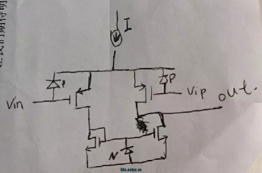

[求助] 运放电路中加入二极管的作用
发表于 2021-12-22 09:27:08 | 显示全部楼层 |阅读模式
发表于 2021-12-22 09:34:48 | 显示全部楼层
防止大电荷对击穿栅,vin输入过高,上面的二极管正向导通使输入对管的Vgs在二极管Von左右
 楼主| 发表于 2021-12-22 09:41:19 | 显示全部楼层
大话天神 发表于 2021-12-22 09:34
防止大电荷对击穿栅,vin输入过高,上面的二极管正向导通使输入对管的Vgs在二极管Von左右 ...
感觉很有道理,谢谢

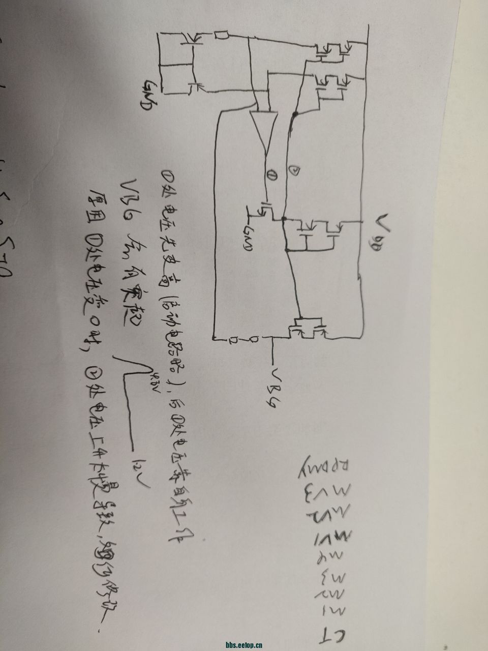

 楼主| 发表于 2021-12-22 14:48:36 | 显示全部楼层
lADPJw1WQP2f_QHNBQDNA8A_960_1280.jpg 这个现象该如何修改
发表于 2021-12-22 15:30:34 | 显示全部楼层
ZX25R 发表于 2021-12-22 14:48
这个现象该如何修改
增加摆率,在不考虑频率补偿的情况下,适当减小①后面的n管面积,适当增大②上面一排p电流镜的宽长。你的输出级是怎么接的,没有用电阻导到地?,VFB是不是经过电阻分压的。个人意见
