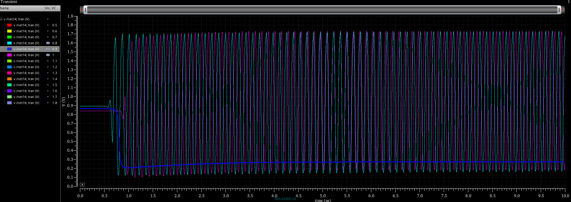

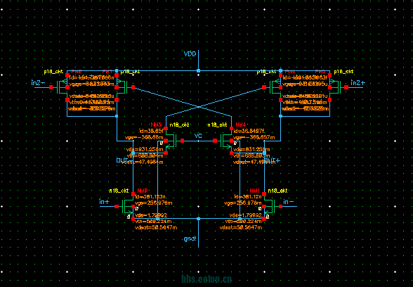

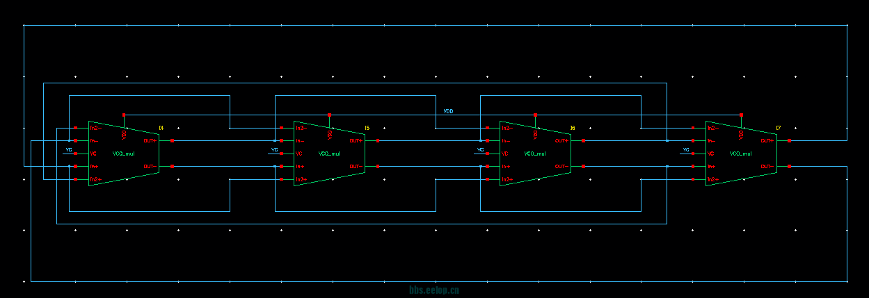

做VCO的时候Tran仿真,发现VCO的VC端接0.8V和1V都能正常起振,接0.9V的时候确振不了,这是什么原因?
发表于 2021-12-21 20:36:38 | 显示全部楼层
仿真一下环路STB不就可以知道了?
