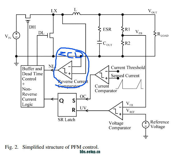

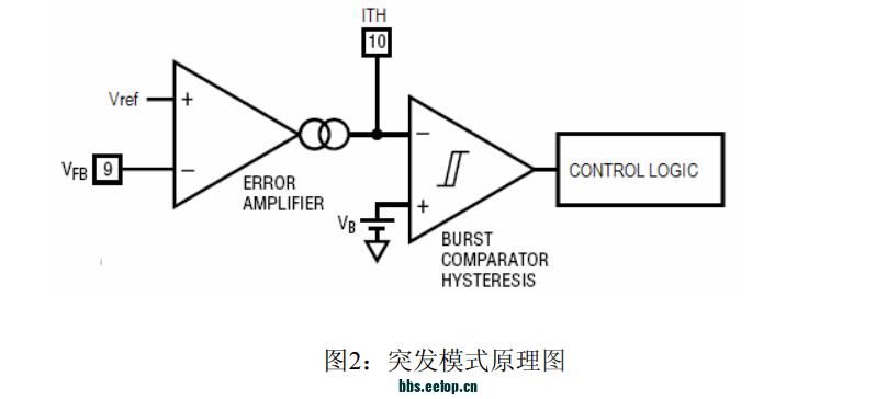

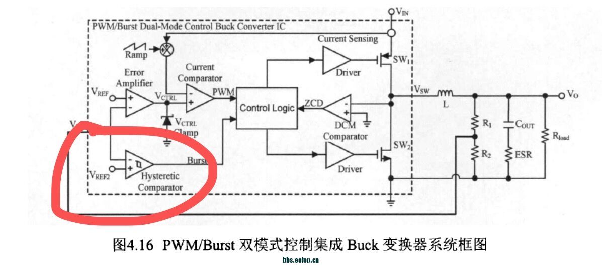

开关电源在轻载下一般有多种提高效率的方法,我这里只想请教一下,关于pfm和burst两种模式。
前面两幅图是在burst模式下的轻载,分别有用到EA和没用EA直接用比较器,想请教一下,这里用EA的话是不是能降低点纹波,但是会增大功耗,还有想请教一下,burst模式是不是一定要有钳位电路?
后面两幅图是指的pfm模式,对于pfm模式,我没找到较多的文章,很多文章虽然用到了pfm+pwm联合模式,但是都是主要讲了pwm,pfm就简单的提了一嘴,所以,我想问一下,这里的pfm是不是只需要两个比较器来完成就行了,以峰值电流为脉宽,看的这两篇论文里的系统框图好像是这个意思?
