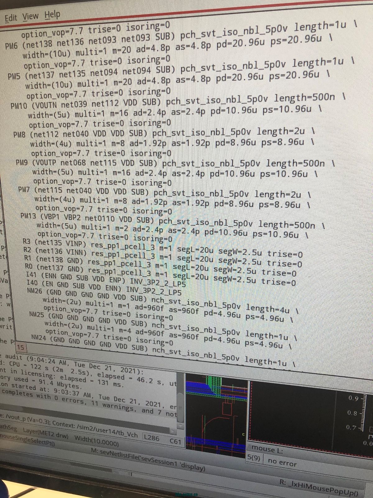

咨询一下,从layout提取的后仿真参数已生成响应的calibre view;
然后将calibre 加在仿真器的最前面;
但是仿真跑完后怎么才能知道calibre参数被调用了呢?

查看netlist里面有没有提取出来的大量的寄生电阻电容

好像没有哎?是直接从simulation里面看还是要CDL提取的?

找到原因了,提取参数之后的calibre view 没有将其放在symbol下面,这样就不生效了,不能放在test bench下面;
