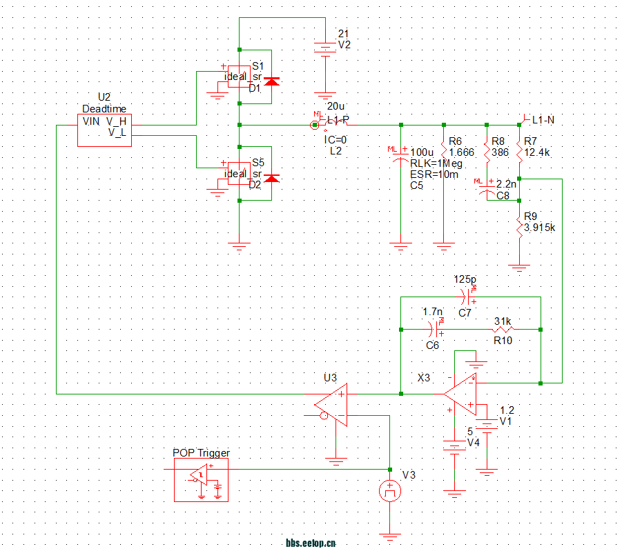

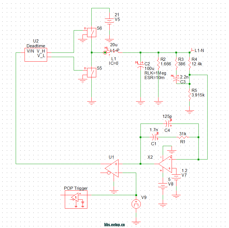

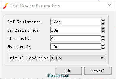

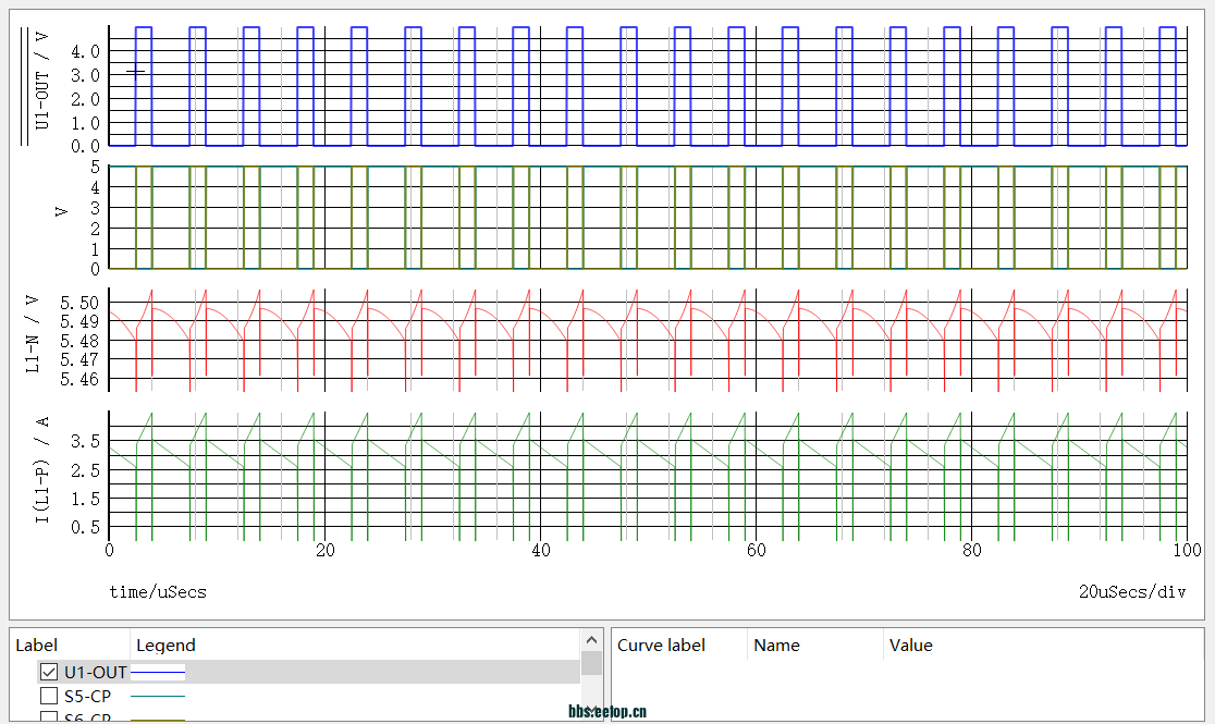

在simplis里创建了buck模型,但进行仿真时发现,死区时间会造成电感电流突变?能请教一下各位用过这个软件的电源大佬,这是为什么嘛!!!
发表于 2021-12-15 21:17:08 | 显示全部楼层
给S5/S6都并联向上的二极管,本身就有的
发表于 2021-12-16 10:10:06 | 显示全部楼层
你这个死区电流从哪里走?没有二极管续流
 楼主| 发表于 2021-12-16 11:16:44 | 显示全部楼层
大哥,好像还是不行啊,还是突变。。
 楼主| 发表于 2021-12-16 11:17:42 | 显示全部楼层
xiarilianqu001 发表于 2021-12-16 10:10
你这个死区电流从哪里走?没有二极管续流
大哥,我加了二极管之后,好了一点点,但还是突变的

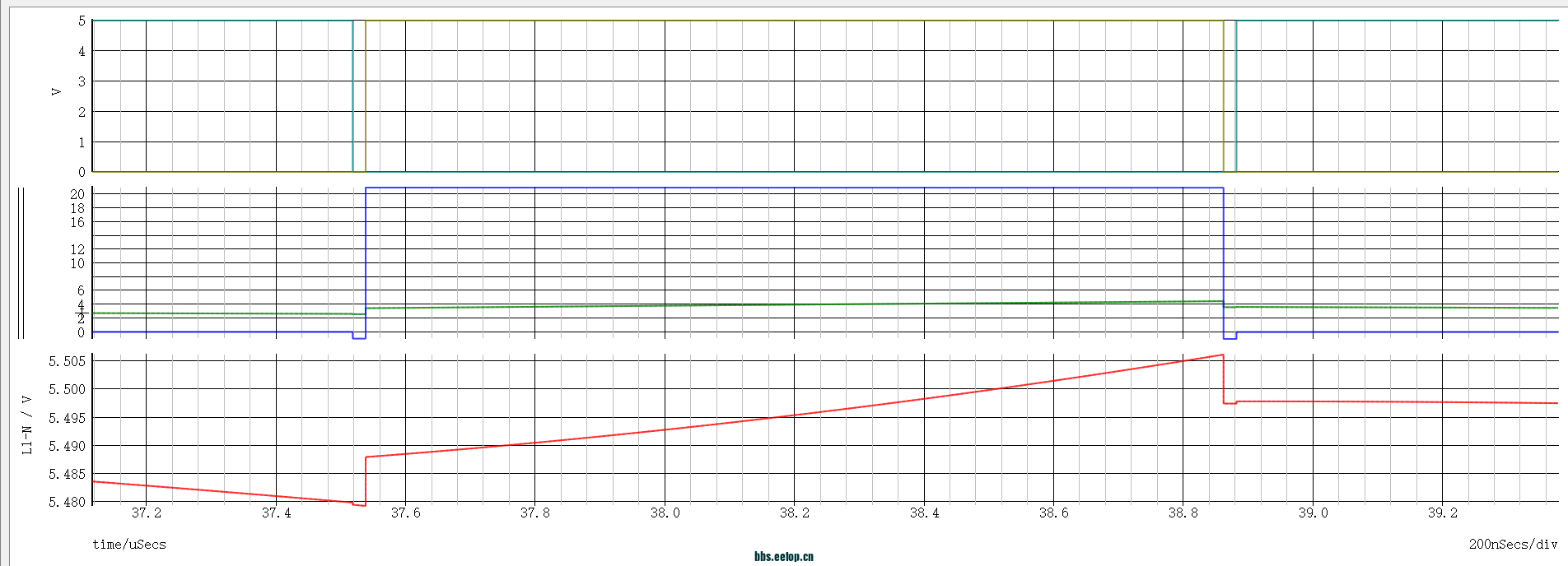

发表于 2021-12-17 15:22:23 | 显示全部楼层
开关阻抗是多大?

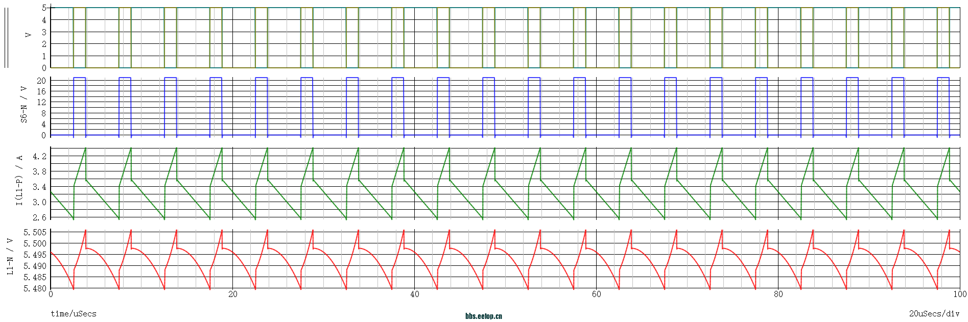

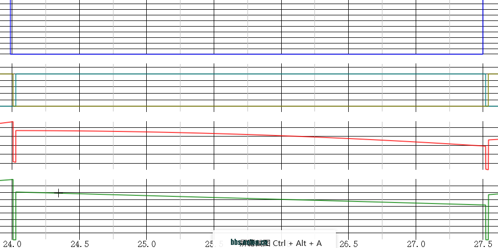

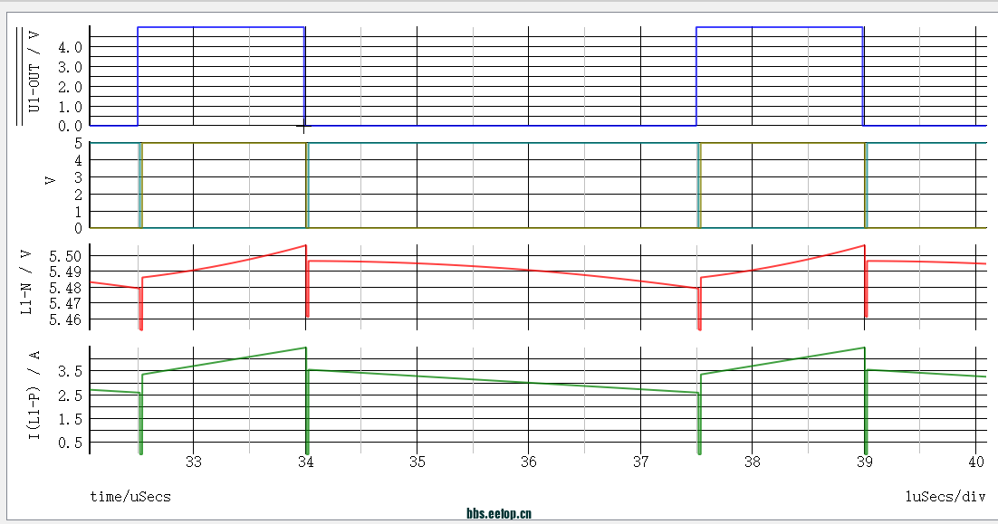

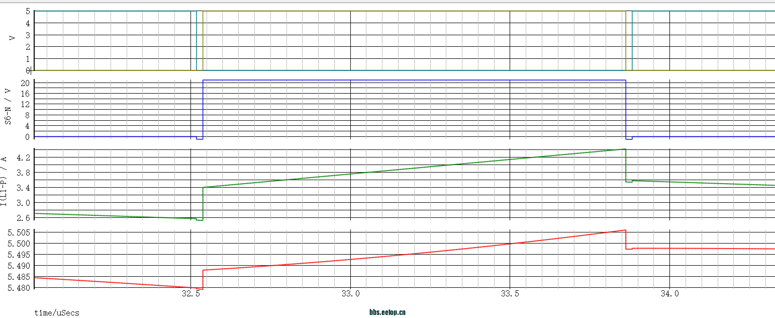

发表于 2021-12-17 15:23:58 | 显示全部楼层
SW和IL放在一个图上放大看下
 楼主| 发表于 2021-12-18 09:43:15 | 显示全部楼层
xiarilianqu001 发表于 2021-12-17 15:22
开关阻抗是多大?
大哥,开关管的阻抗是18mΩ
 楼主| 发表于 2021-12-18 09:44:26 | 显示全部楼层
xiarilianqu001 发表于 2021-12-17 15:23
SW和IL放在一个图上放大看下
第二行,我将SW和IL放在一起,大哥你看看呢
发表于 2022-11-22 14:46:10 | 显示全部楼层
1.并联二极管后,再加RC ,可能会好;
2.simplis可以不用加入死去仿真环路就可以。
