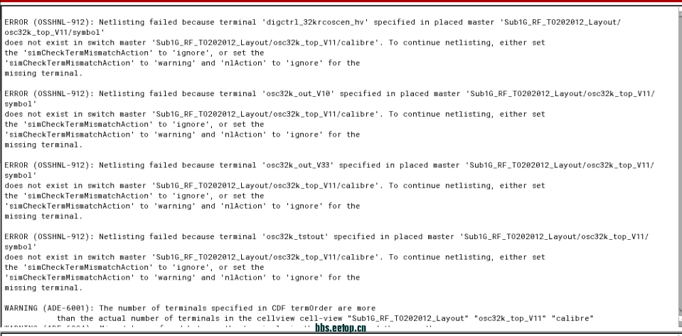

[求助] 请教个后仿时calibre里找不到对应端口的问题
发表于 2021-12-14 22:46:09 | 显示全部楼层 |阅读模式
lvs都通过了,pex参数提取结果也没报错,但仿真时出现如下错误,请问可能是哪一步没做对?
发表于 2021-12-15 08:49:34 | 显示全部楼层
如果是抽取的calibreview ,尝试把电路版图 pin 全部改成大写字母,重新抽取.
 楼主| 发表于 2021-12-15 08:57:50 | 显示全部楼层
改版图就行了?原理图需要改吗?
发表于 2021-12-15 09:23:57 | 显示全部楼层
oxide94 发表于 2021-12-15 08:57
改版图就行了?原理图需要改吗?
一起改掉
