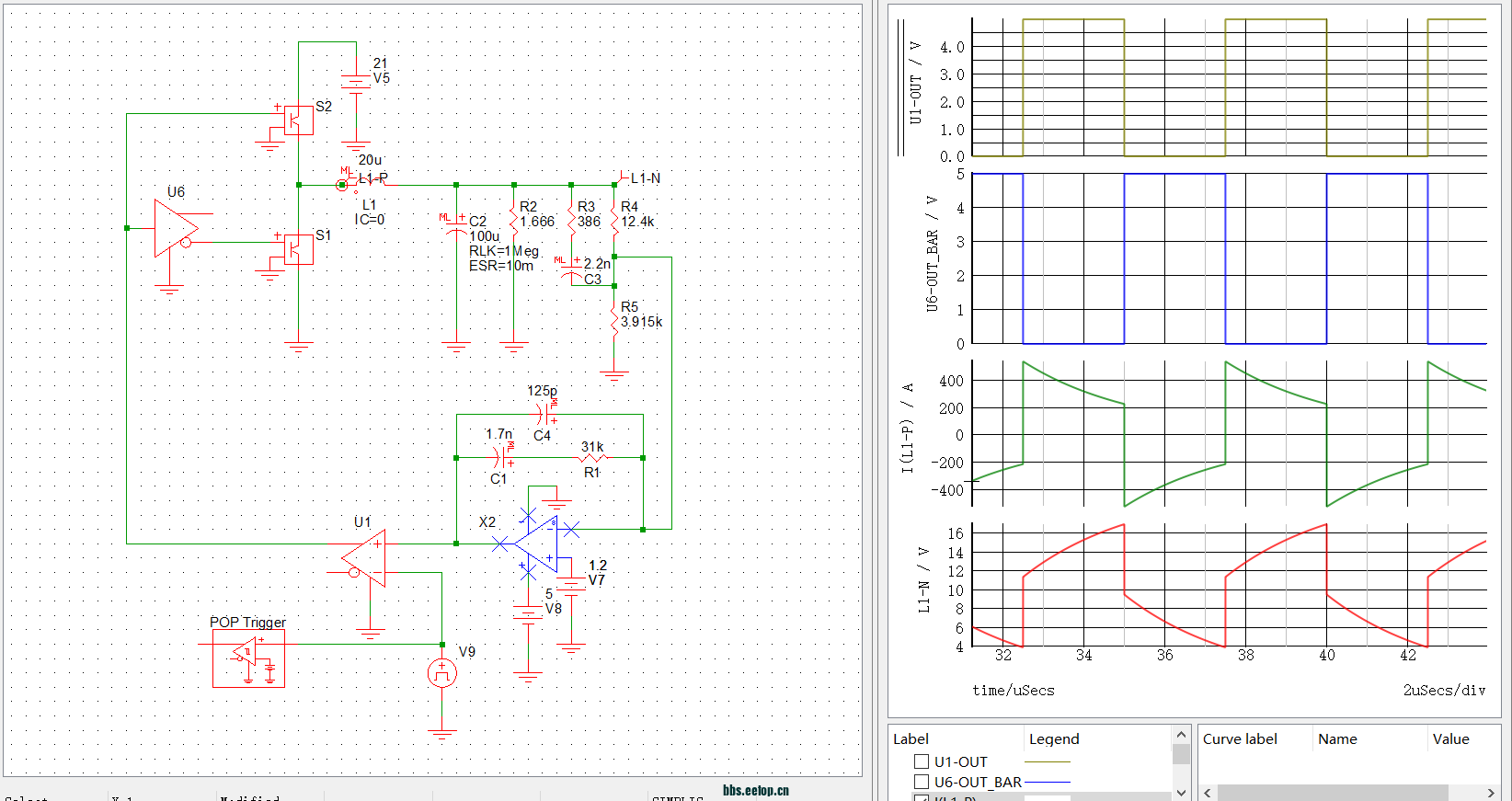

有没有大哥用过simplis仿真开关电源啊,小弟的simplis仿真结果一直不对,所以想请教一下,是我误差放大器设置的有问题嘛?还是有什么别的地方没设置对,求大佬指导

你这电感电流怎么还会突变的,两端压差这么大?

电感太小了

不小吧,,20uh了

加大 试试

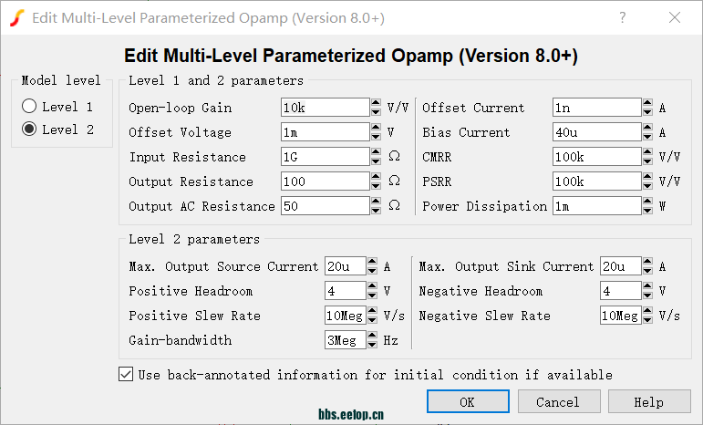

请问楼主,OP设置里面positive/negative headroom参数是什么意思吗,貌似调这个也会影响性能
发表于 2022-11-22 14:50:09 | 显示全部楼层
氪星MA 发表于 2022-7-14 17:40
请问楼主,OP设置里面positive/negative headroom参数是什么意思吗,貌似调这个也会影响性能 ...
运放输出能够达到的最低电压和最高电压
