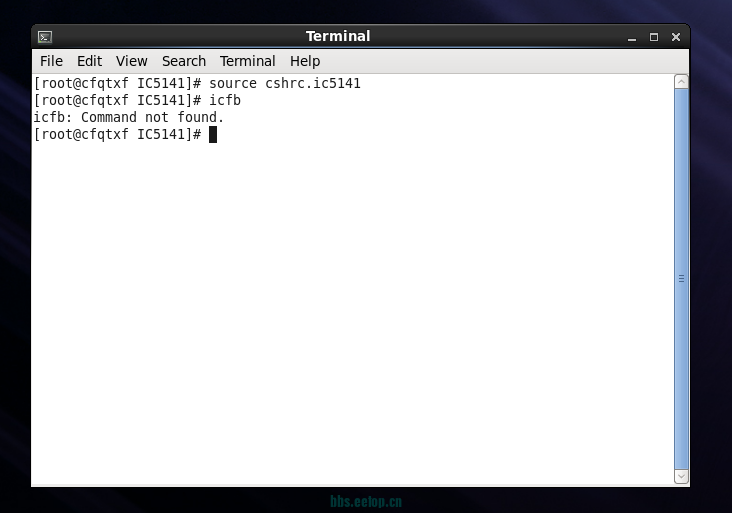

如题,各位:我新装了IC5141后配置了环境变量如下:setenv CDSDIR /apps/cadence/IC5141setenv CDSHOME /apps/cadence/IC5141
setenv CDS_ROOT /apps/cadence/IC5141
setenv CDS_INST_DIR /apps/cadence/IC5141
setenv CDS_INSTALL_DIR /apps/cadence/IC5141/tools/dfII
setenv LM_LICENSE_FILE /apps/cadence/IC5141/share/license/license.dat
setenv CDS_Netlisting_Mode  Analog
#setenv CDS_AUTO_64BIT ALL
set path=($CDS_ROOT/tools/bin $CDS_INSTALL_DIR/bin $path)
然后放在IC5141的安装目录里面:
最后source 环境,没报错,但是icfb命令识别不出,这是啥原因呢?
请各位指导指导!

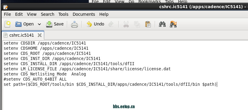

发表于 2021-12-11 09:37:22 | 显示全部楼层
将路径设置一行修改成 setenv PATH=$CDS_ROOT/tools/binCDS_INST_DIR/tools/dfII/binPATH
发表于 2021-12-12 11:29:09 | 显示全部楼层
这里写错了,改成 $CDS_ROOT/tools/dfII/bin。
为什么定义好几个一样的环境变量?定义一个CDSHOME就够了,而且TSMC PDK和HAI也需要定义这个环境变量。

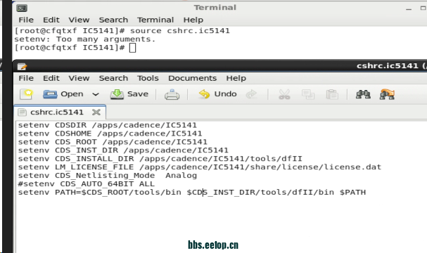

 楼主| 发表于 2021-12-13 09:39:27 | 显示全部楼层
发表于 2021-12-13 10:12:55 | 显示全部楼层
或者参考下我的ic5141设置,正常使用没问题
cshrc.rar
1.25 KB, 下载次数: 6 , 下载积分: 资产 -2 信元, 下载支出 2 信元
 楼主| 发表于 2021-12-13 11:40:19 | 显示全部楼层
多谢,我看了下你的cshrc,跟我改之后一样,但是还是识别不出命令icfb
发表于 2021-12-13 11:52:11 | 显示全部楼层
cfqlyx 发表于 2021-12-13 09:39
按照您的指导设置后,仍然报错,懂不起了
命令行操作的结果显示是你的source命令在设置PATH这一行没有成功,连接几个不同的PATH路径,需要中间用冒号连接,你打的括号,系统不认。
发表于 2021-12-13 17:40:40 | 显示全部楼层
按照您的指导设置后,仍然报错,懂不起了
把最后一行setenv path=(...) 里的setenv改成set
