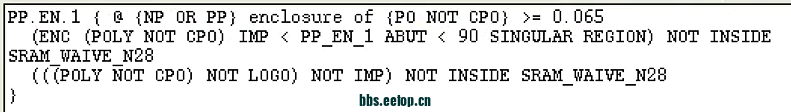

这俩DRC错误不太看得明白
想问问有没有人懂的呀?求教!!!

楼主用的什么工具啊?

Calibre

我理解的:
1、注入层包poly要求最小0.065um
2、poly伸头最小0.1um
2、poly伸头最小0.1um
