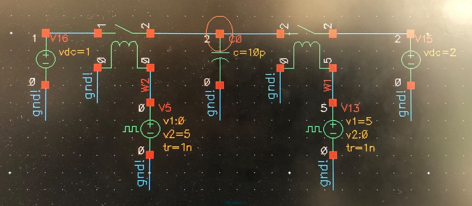

尝试搭建拉扎维书中的SC电路,模拟等效电阻;
C=10pF,f_clk=400K,Va=2v,Vb=1v;
按照平均电流公式Iab=C*f_clk*(Va-Vb)=4uA;
但是按照仿真的瞬态电流取平均的话得到的数值是0.1991uA;
请问下这个是哪里出了问题的?
 楼主| 发表于 2021-11-30 15:36:02 | 显示全部楼层
试了一下,在左端V16接地,右端V15接阶跃信号时,得到的结果与公式相接近
