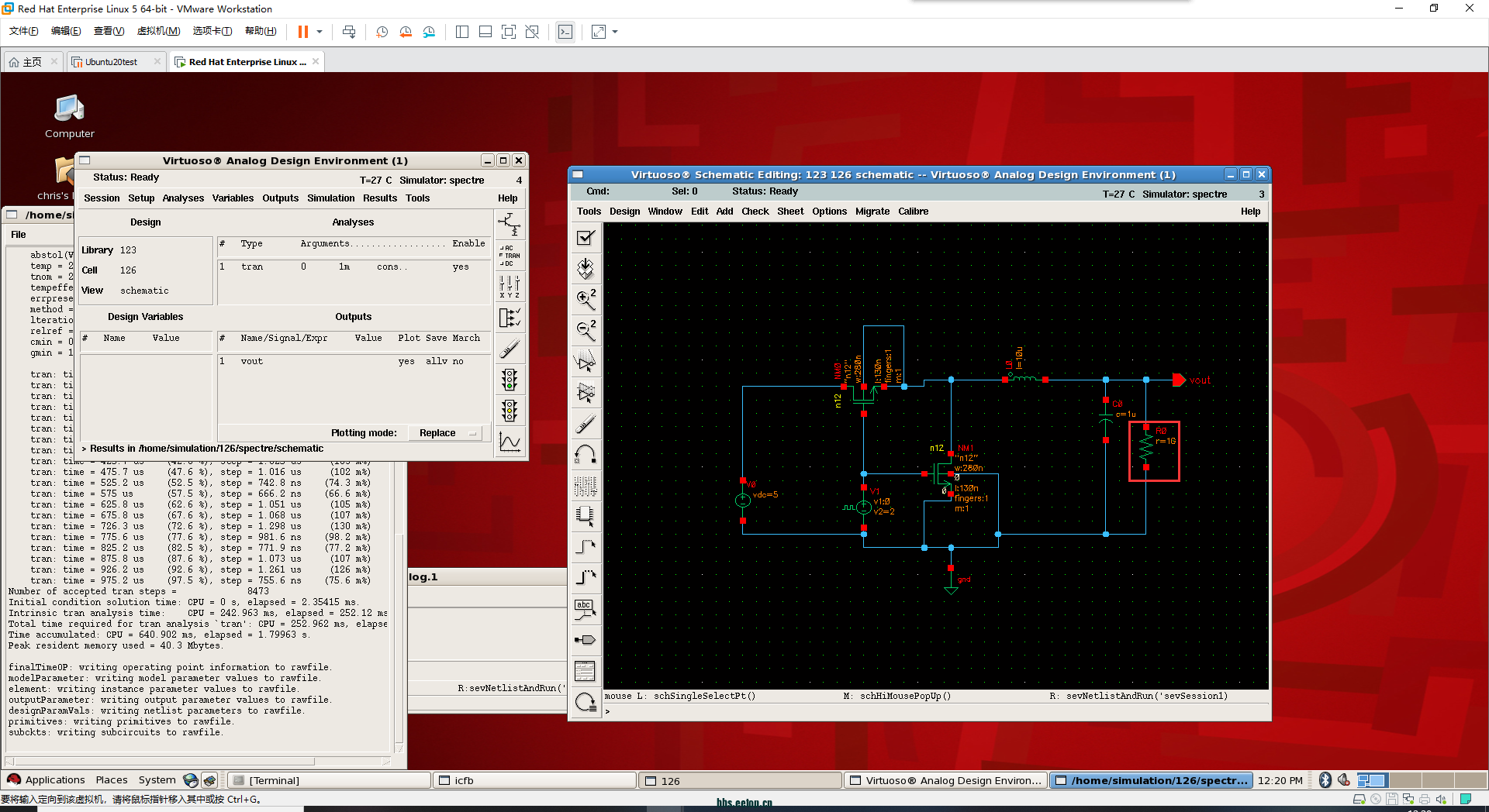

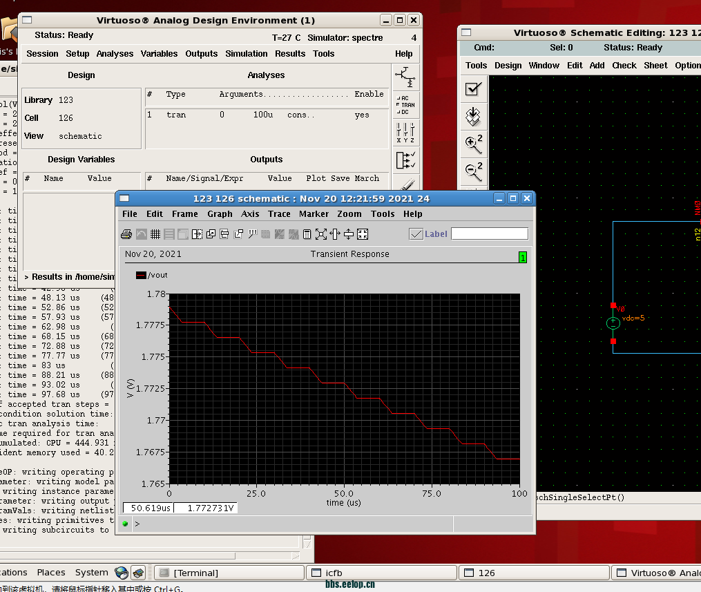

我在cadence里面仿真buck电路,像这样
这里负载给到1G了
这里负载给到1G了
负载给到1G Ω了压降才正常 image.png ,周期10us,高电平3.6us,占空比0.36。现在输出才正常,如果负载给10K,输出电压就只有几十mV了。请问这是什么的问题呢?救命
 楼主| 发表于 2021-11-20 12:27:46 | 显示全部楼层
负载不应该这么大的呀,怎么改电路能让这个压降降下来呢

发表于 2021-11-20 13:40:26 | 显示全部楼层
你把上面的那个管子换成PMOS试试
 楼主| 发表于 2021-11-20 20:04:14 | 显示全部楼层
dongmou 发表于 2021-11-20 13:40
你把上面的那个管子换成PMOS试试
现在行了果然是换了pmos就好了。但是为什么呀,朋友你知道原因吗
发表于 2021-11-21 07:53:34 | 显示全部楼层
你把N12的B/S接在一起,然后再去接其他电位了;NMOS的衬底应该只能接0电位的,除非你带了DNW,但看模型名字,你这个不是。
