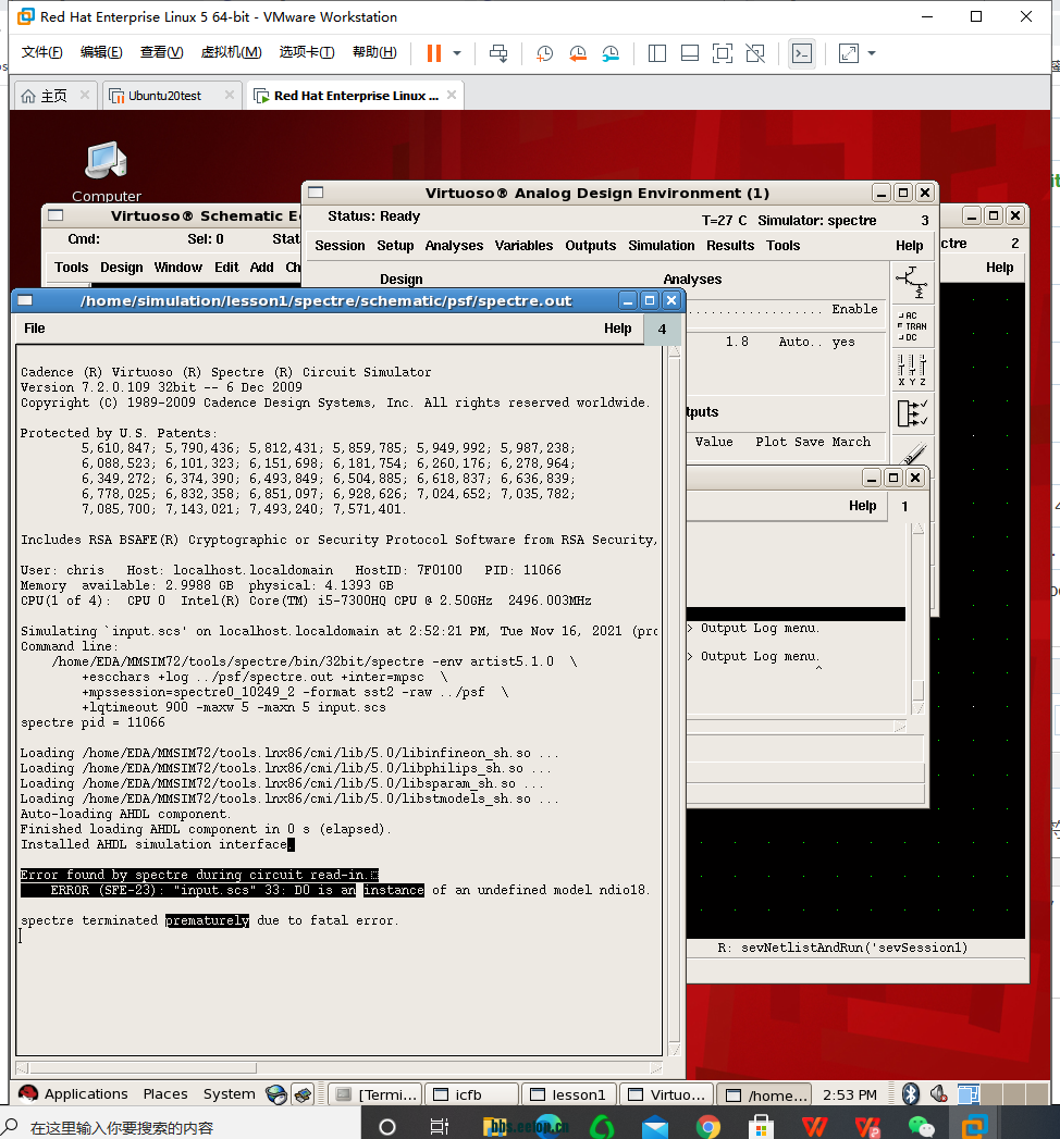

我的cadence仿真一直失败,电路图都没有错误,好像是仿真文件添加错了,不太懂。求坛友们帮我看一下这个错误是什么意思?
报错画面
报错画面

发表于 2021-11-16 15:09:17 | 显示全部楼层
应该是你的仿真model没有把ndio18加入到ADE仿真库里面吧
试试setup 里的model library把模型目录添加上

发表于 2021-11-16 15:44:39 | 显示全部楼层
试试setup 里的model library把模型目录添加上 ...
我也觉得这个原因
