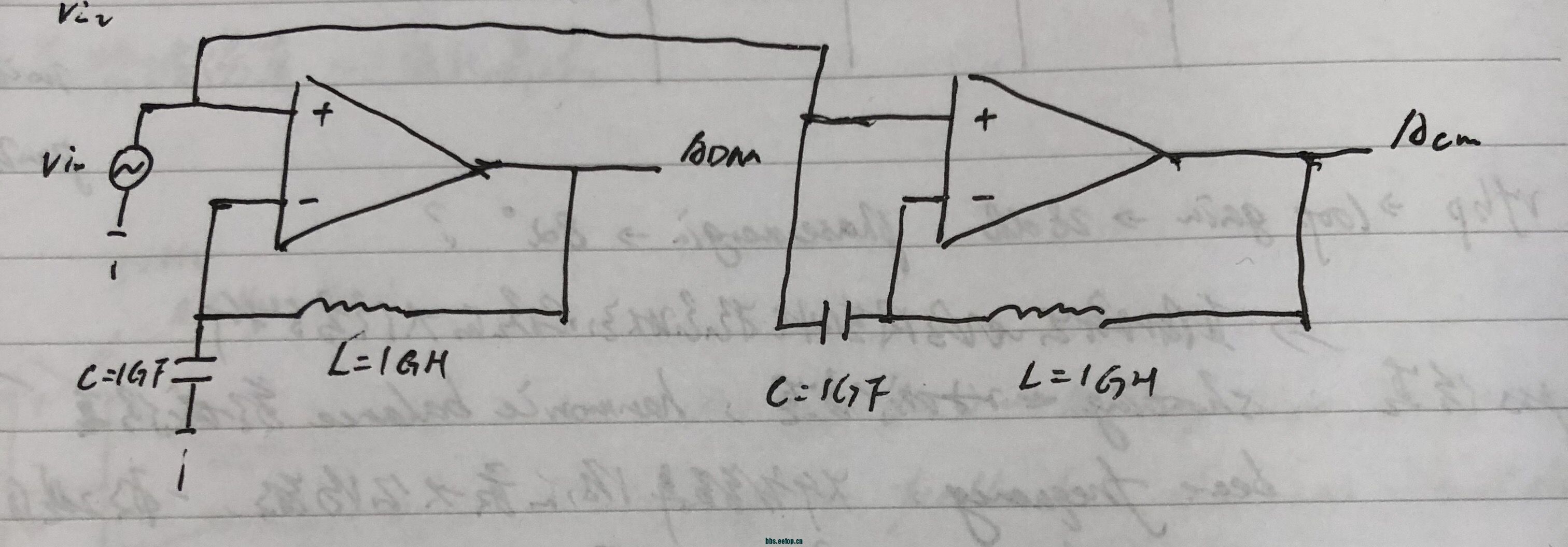

咨询一下,这里用到了电感和电容的结构,但是这样的接法为何能得到共模和差模增益呢?
 楼主| 发表于 2021-11-15 10:58:02 | 显示全部楼层
我这边分析了下,第一个运放的C对于AC来说相当于对地,L相当于断路,所以负端为AC地,通过公式可以得到Adm;第二个运放的连接相当于输入AC为0,但是它的Acm是怎么得到的?

没明白,单端输入的Vin为什么会有共模/差模?

这个里面包含有负反馈,不是单纯的单端输入;

共模不就是两端输入为同一个AC得到的吗,相当于AC源为输入共模的变化

精辟,有道理;
