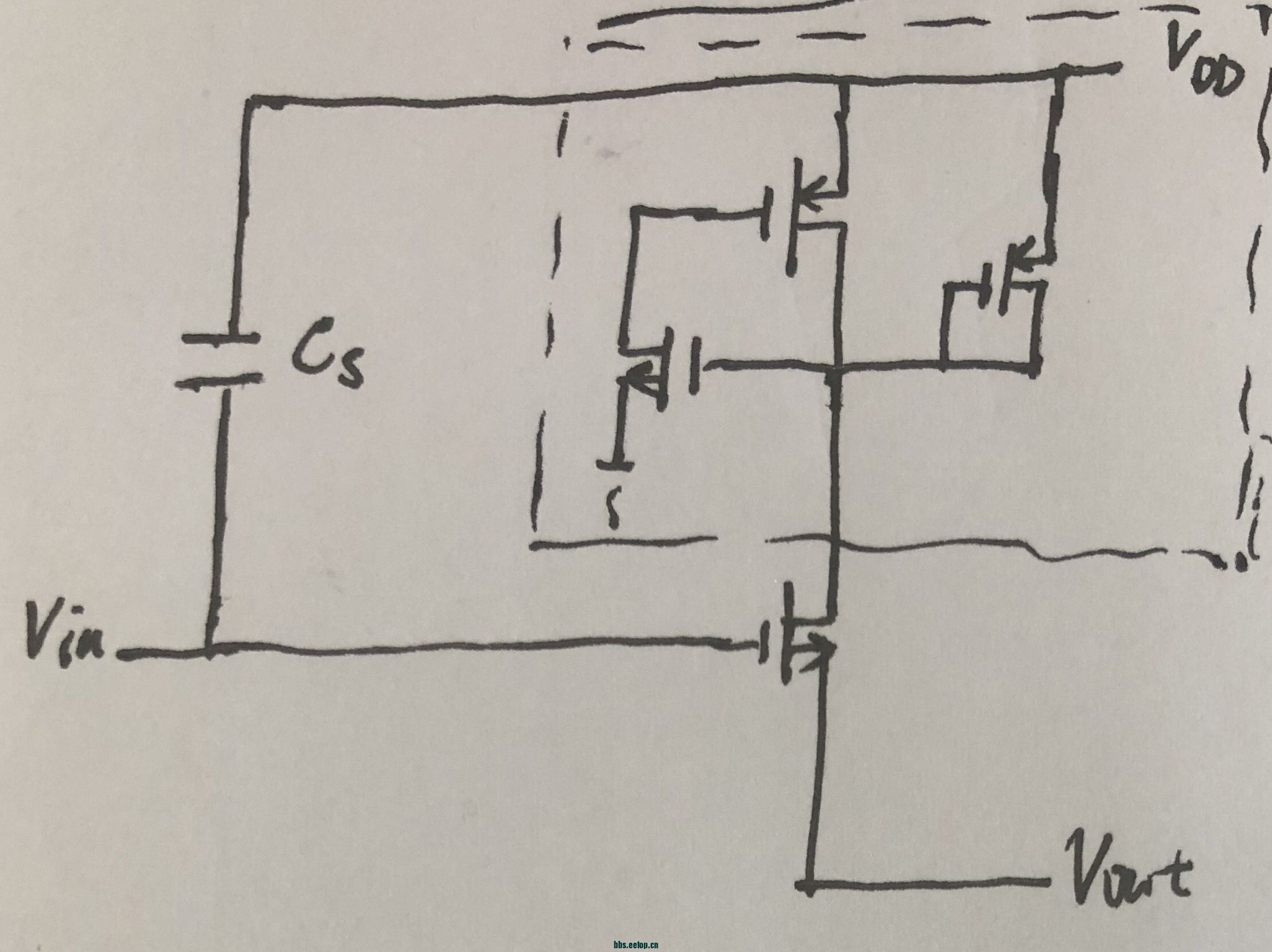

咨询一下,在运放的输出级出现了如下的结构;
一开始以为是gain boost,但是计算了一下发现并未有Rout的增加,反而是减小;
请教下下图虚线框这个结构有啥作用的?

虚线框左边的PMOS,是个恒流源,跟随器基本结构;左边那个NMOS是提高恒流源特性,他俩构成了个自举增益电路。
右边那个pmos接成了二极管结构,交流电阻很小,主要作用是降低输出阻抗,提高带负载能力

这个自举增益电路是怎么理解的?我用小信号计算了下如下图所示:
在考虑电阻正负的情况下,Vx/Ix应该约为rop,就相当于是那个diode connect MOS管的等效电阻,不知道这个结构在这边有啥用的?

那个p管的栅有点奇怪,没有上拉吗
 楼主| 发表于 2021-11-11 16:46:49 | 显示全部楼层
Huangshu 发表于 2021-11-11 16:05
那个p管的栅有点奇怪,没有上拉吗
确实,没有上拉;
