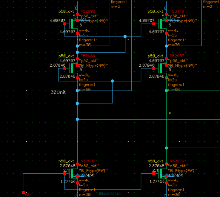

发表于 2021-11-10 11:12:19 | 显示全部楼层 |阅读模式
下面这个是差分形式
差分形式
差分形式
这个是单端形式
单端形式
单端形式

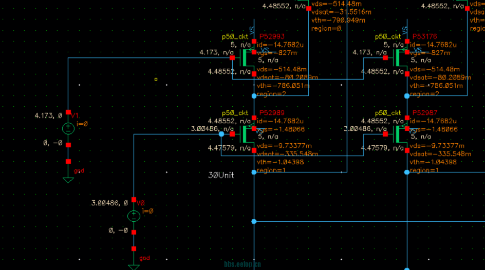

请问这样可以吗,因为我发现差分的时候电压改变一个毫伏增益就会有非常大的变化

你这个图给的都是负载管吧,我看都是P管。而且差分输入也不影响确定工作点的

嗯呢,是负载管,我输入管没改,就是把负载管换了一下接法然后给了一个偏置他就出现这个样子了

就是增益差好多,比如单端输出的时候90db,双端 时候就变成60,而且我改一下负载管的偏置电压他的直流增益变化比较大,请问您能帮我解答一下吗

首先我没太懂您对差分输入和单端输入的定义,正常来讲差分输入和单端输入都是对差分对管也就是放大管来说的;另外我看您这个截图,单独给偏置的时候相当于PMOS的恒流源负载同时接成了cascode结构,增益很大是正常的,您对偏置做了修改以后实际上是把负载PMOS都接成了二极管结构,交流阻抗很小啊,增益肯定就掉下来了

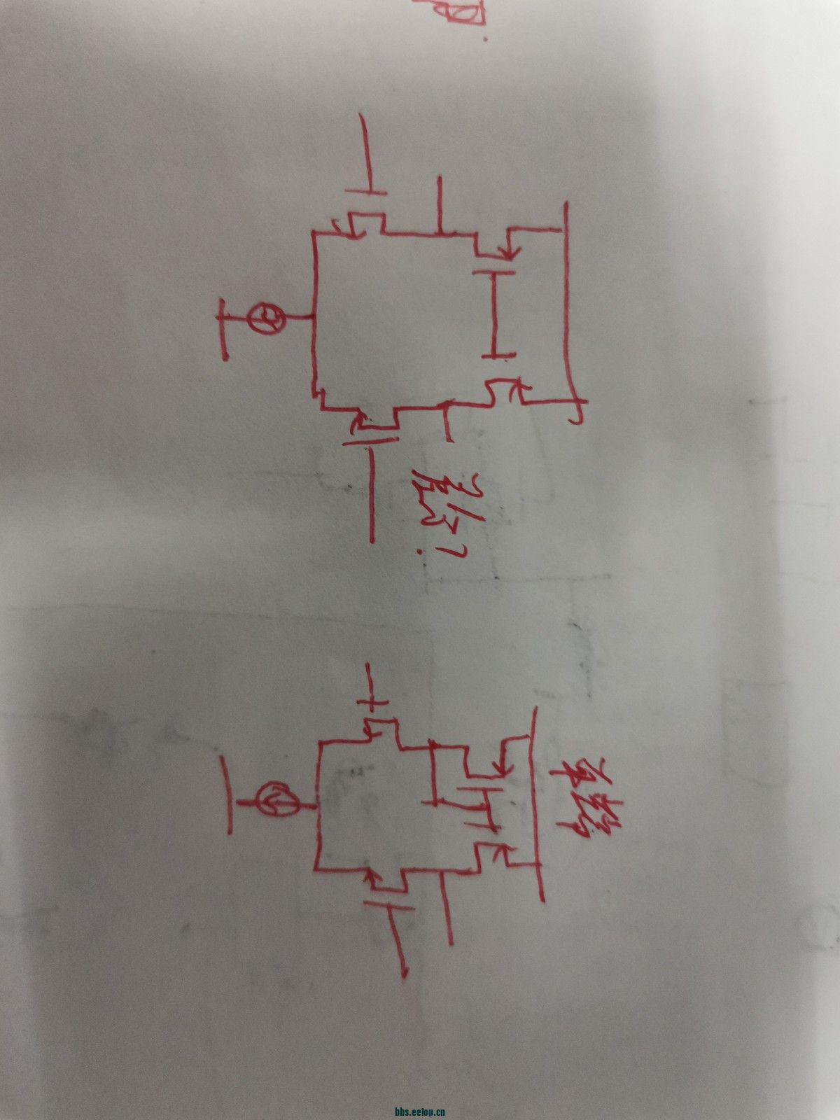

我说的单端双端就是输出端是几个端口,我刚刚要用放大器,懂得不是很多,不过好像应该是差不多的

从你的截图只能看出来对负载管的给偏置电压的方式不同,看不出来是单端输出还是双端输出

请问您看我这样理解对吗
