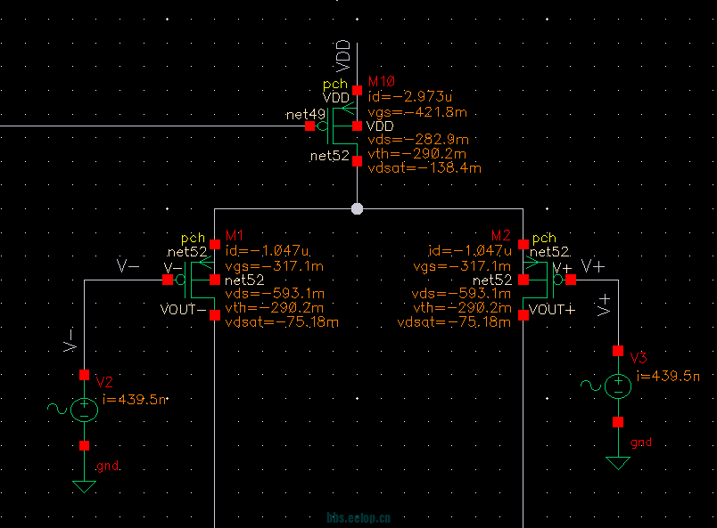

我在设计的时候,发现有很大的电流从差分管子的gate处流出,想问下这个电流是怎么来的,怎么减小这个电流呢?本人IC小白,真的谢谢大家了。。。 image.png

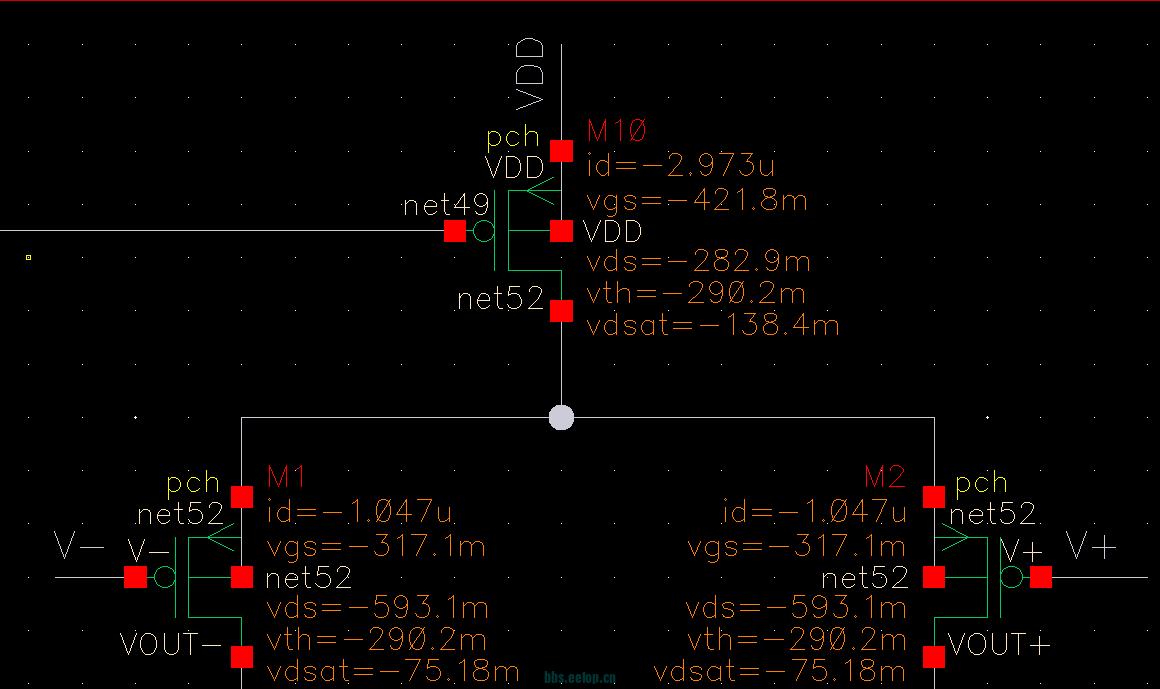

里面有高压管,你担心漏电,可以采用高压管,那gate厚一些,漏电可以忽略

发表于 2021-11-5 17:27:51 | 显示全部楼层
从你的图中看不出来电流漏到Gate啊,你在仔细看看流到哪里去了

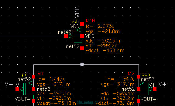

 楼主| 发表于 2021-11-5 18:51:48 | 显示全部楼层
image.png 我把源挪过来了,这回可以看清了

 楼主| 发表于 2021-11-5 18:52:50 | 显示全部楼层
iTaogo 发表于 2021-11-5 17:32
从你的图中看不出来电流漏到Gate啊 +1

发表于 2021-11-6 09:16:30 | 显示全部楼层
你是不是用的先进工艺,而且MOS管面积太大,所以从Gate流电流,方向也是从高电压向低电压流动,drain电压高所以向gate流出

发表于 2021-11-6 13:35:26 | 显示全部楼层
小伙子,你看一下bulk 端口的电流,有的工艺器件bulk 漏电蛮大的。

 楼主| 发表于 2021-11-6 14:13:54 | 显示全部楼层
jiaoda 发表于 2021-11-6 09:16
你是不是用的先进工艺,而且MOS管面积太大,所以从Gate流电流,方向也是从高电压向低电压流动,drain电压高 ...
谢谢前辈,真的是这样,我用的是65gp工艺,为了降噪输入管mos的面积也很大。那这个大的gate电流是不是无法避免了呀?

 楼主| 发表于 2021-11-6 14:16:05 | 显示全部楼层
谢谢前辈回复,我用的是tsmc65gp工艺,mos的ibulk只有2p左右,应该还算挺小的把。。。
