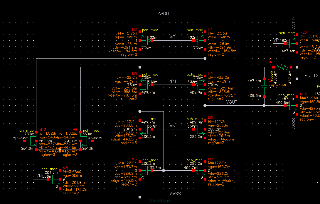

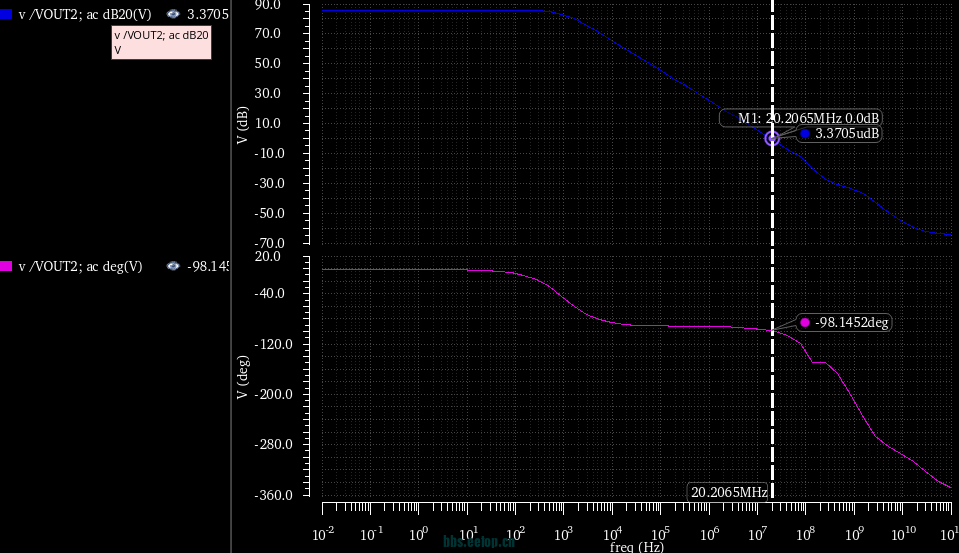

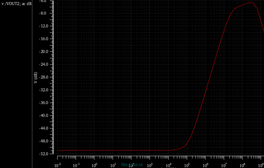

image.png image.png image.png 想问问各位友人,这种两级折叠共源共栅结构的运放,增益89dB,裕度98°,但是闭环仿PSRR只有50dB,有没有什么办法可以提高PSRR呀

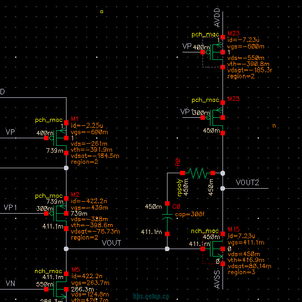

发表于 2021-11-5 17:16:42 | 显示全部楼层
第二级在叠cascode管,miller补偿可以用另外方式之类的
点评
试了第二级加cascode,但是效果并不理想,只加了一点点  发表于 2021-11-5 21:08
 楼主| 发表于 2021-11-5 21:10:46 | 显示全部楼层
image.png ,应该是这么加的吧
发表于 2021-11-6 13:45:05 | 显示全部楼层
你这个是不是length 很小啊,你这个结构,dc psrr 一般都是60dB 以上了。
感觉像是第一级运放没有设计好,应该是第一级增益不够,你把第一级接成单位增益看看stb;
应该像是length 太小,ro 不够造成的。电流太小可以使用倒比管。
至于补偿,还有输出级,不会影响低频PSRR。

发表于 2022-1-11 13:31:28 | 显示全部楼层
你的VP和VP1分别是怎么给的呢?

还有个问题是,对于相频幅频曲线,GBW之后的相频或幅频曲线无论怎么变化是不是都无所谓了呀
发表于 2022-5-23 16:43:35 | 显示全部楼层
提高psrr有几种思路:一种是提升低频增益、提升主极点频率、降低运放输入失调电压
