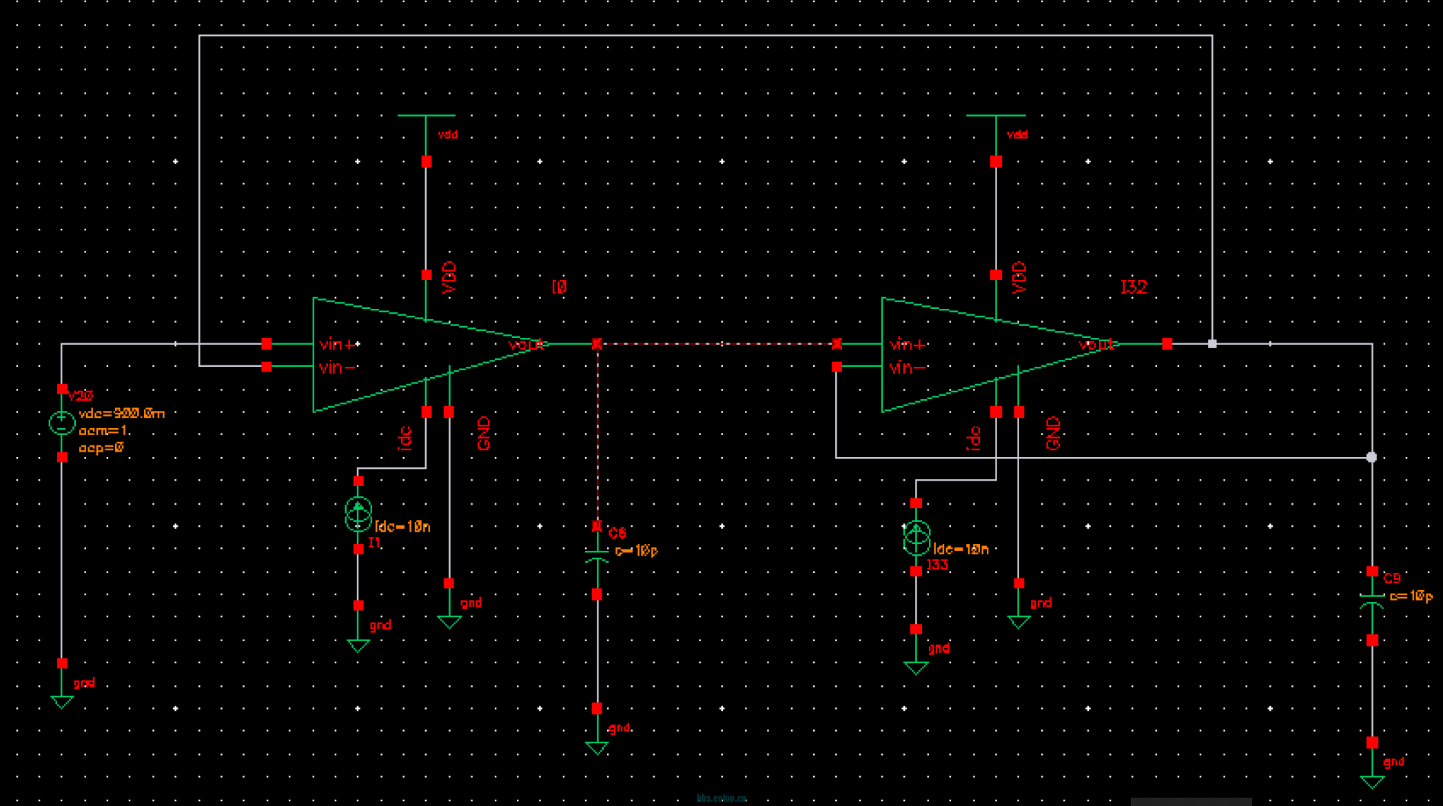

我推导出的传递函数是二阶的传递函数,但是其图像确实如下图所示。
事实上用理想运放仿真出来的图像确实是二阶的样子。请问问题可能出在哪里?
发表于 2021-11-3 21:55:53 | 显示全部楼层
相位裕度不够喽
 楼主| 发表于 2021-11-3 22:17:56 | 显示全部楼层
sqcsqc 发表于 2021-11-3 21:55
相位裕度不够喽
我是通过加负载电容的方式把相位裕度加到了45度。
请问这是可以的嘛?或者是要用米勒电容来补偿?
发表于 2021-11-4 10:52:17 | 显示全部楼层
相位裕度最好是60度,你算一下传输函数,把非主极点调大一点就行了。不够的话再加个米勒电容
