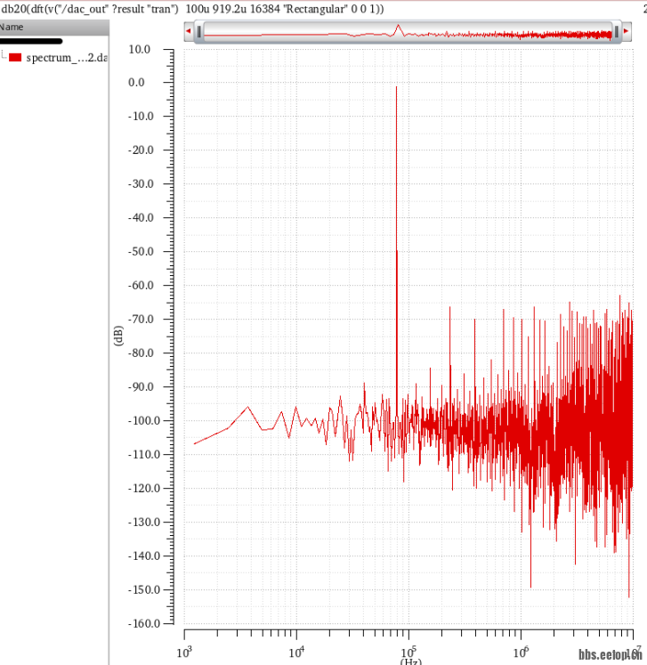

在传统9bit SAR ADC 基础上通过无源积分器实现,二阶噪声整形,就是这个整形效果为什么那么差?还有就是噪声整形SAR ADC输出码流FFT分析,和传统SAR ADC FFT分析代码一样吗?

发表于 2021-10-20 18:58:36 | 显示全部楼层
几乎看不到效果,感觉论文并没有揭示全部的数据处理方法。
发表于 2021-10-20 19:30:16 | 显示全部楼层
算SNR的时候应该只考虑BW/OSR内的Psignal/Pnoise
 楼主| 发表于 2021-10-22 12:46:01 | 显示全部楼层
什么意思?我的采样是2M,我OSR=16,我只计算了2/(16*2)=62.5KHz的带内Psignal/Pnoise?不对吗?
发表于 2021-10-25 10:44:43 | 显示全部楼层
dgfcym 发表于 2021-10-22 12:46
什么意思?我的采样是2M,我OSR=16,我只计算了2/(16*2)=62.5KHz的带内Psignal/Pnoise?不对吗? ...
看看是不是无源滤波器的问题
 楼主| 发表于 2021-10-25 21:10:30 | 显示全部楼层
zhaoyifei100 发表于 2021-10-25 10:44
看看是不是无源滤波器的问题
已解决。是DAC电容阵列的问题
