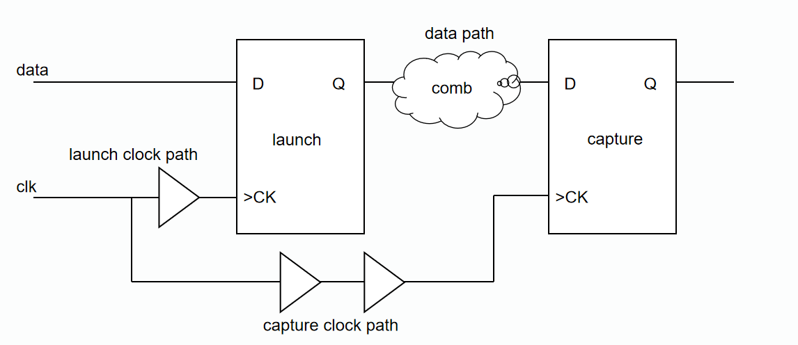

发表于 2021-9-14 10:12:10 | 显示全部楼层
个人认为,usefulSkew的原理就是增加上图中的capture clock path delay。
只有当设计本身的comb冗长的时候,usefulSkew 才起作用。(但这样的话实际上增加了很多delay cell,增加了功耗)
从设计角度讲,最优解应该是通过综合retiming或者pipelining来解决。
 楼主| 发表于 2021-9-15 14:50:48 | 显示全部楼层
只有当设计本身的comb冗长的时候 ...
前辈,想了解下,综合在做retiming或者pipelining是否容易?还是不太好弄?case  by case?
