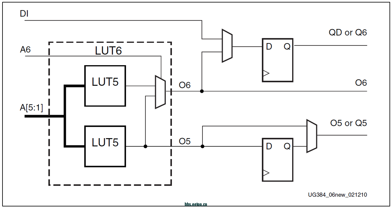

依据Xilinx手册UG384可知,其LUT6由两个共用A[5:1]地址线的LUT5 + 1个Mux构成,并提供两个独立输出,如下图:
Xilinx在其UG384中明确指出:“在一个LUT6内可实现两个5输入的独立的任意逻辑表达式,唯一的限制是这两个表达式的输入是共用的”,如下图:
那么,理论上Spartan-6的一个LUT6可以实现共用选择信号的2-bits的2:1 Mux,共5个输入:A[1:0]、B[1:0]、SEL,两个输出AO、BO分别由LUT6的O5、O6输出,从而在Spartan-6的一个Slice内可实现高效、紧凑的,并带一级寄存器的8-bits 2:1 Bus Mux,一个非常常用的32-bits 2:1 Bus Mux仅需4个Slices即可实现

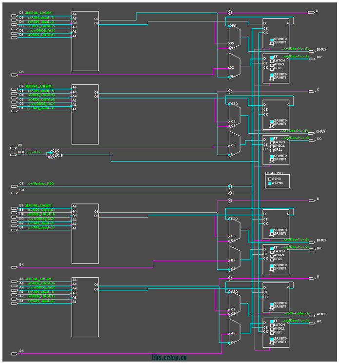

根据以上分析,有必要通过实验的方式确定XST的布局布线策略是否能够将这样的共用选择信号的总线型2:1 Mux按照一个LUT6实现2-bits选择的方式优化?设计编译完成后,利用Xilinx FPGA Editor查看最终布局布线的结果,可以看到,XST在布局布线阶段确实按照在1个Slices内实现8-bits 2:1 Bus Mux的方式实现的,本例中TxCH0的DataMux[7:0]即布局于Slice_X42Y158,如下图:

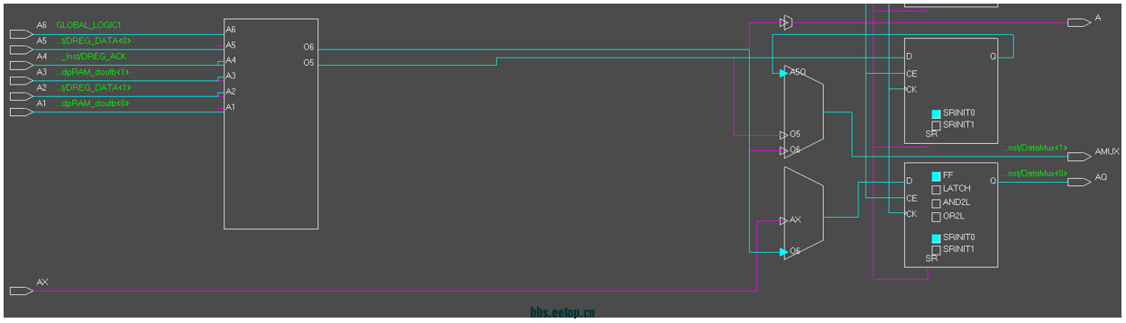

放大局部,可以看到TxCH0/DataMux<0>来自其触发器对应LUT6的O6输出,TxCH0/DataMux<1>来自其触发器对应LUT6的O5输出,1个LUT6加上Slice内与其相连的两个触发器,实现了共用选择信号的2-bits 2:1 Mux,满足设计预期,如下图:
