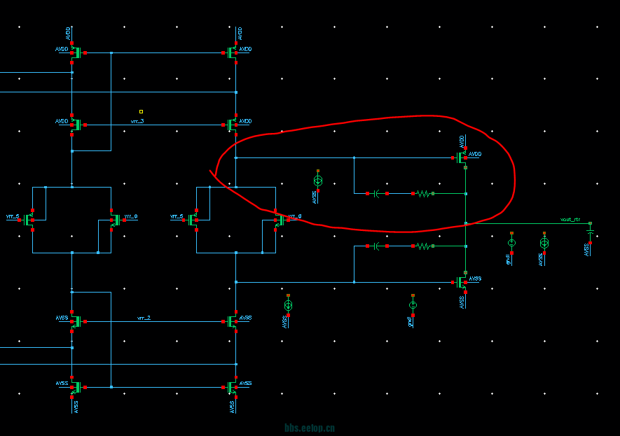

咨询一下,在RTR class AB运放中,加入Cc电容以及Rz电阻对频率响应进行补偿;

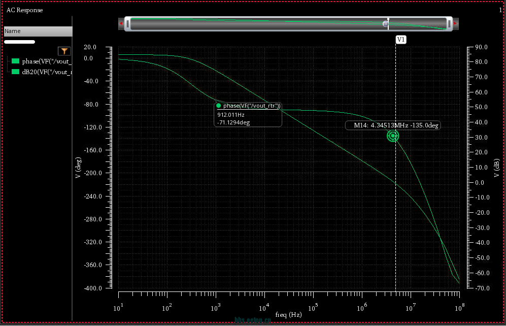

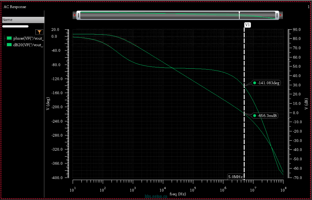

补偿过后发现在接近unity gain的地方,其相位裕度只有约40°,指标要求是60°;
从增益曲线来分析,在GBW带宽内,其下降幅度确实是-20db/dec,说明零点与极点抵消良好;
从相位曲线来分析,可以看到相位是经过-135°的说明在接近unity gain的地方有个零点存在,导致相位恶化;
请问在不移动-3db点的情况下,有没有什么办法可以将这个极点抵消?

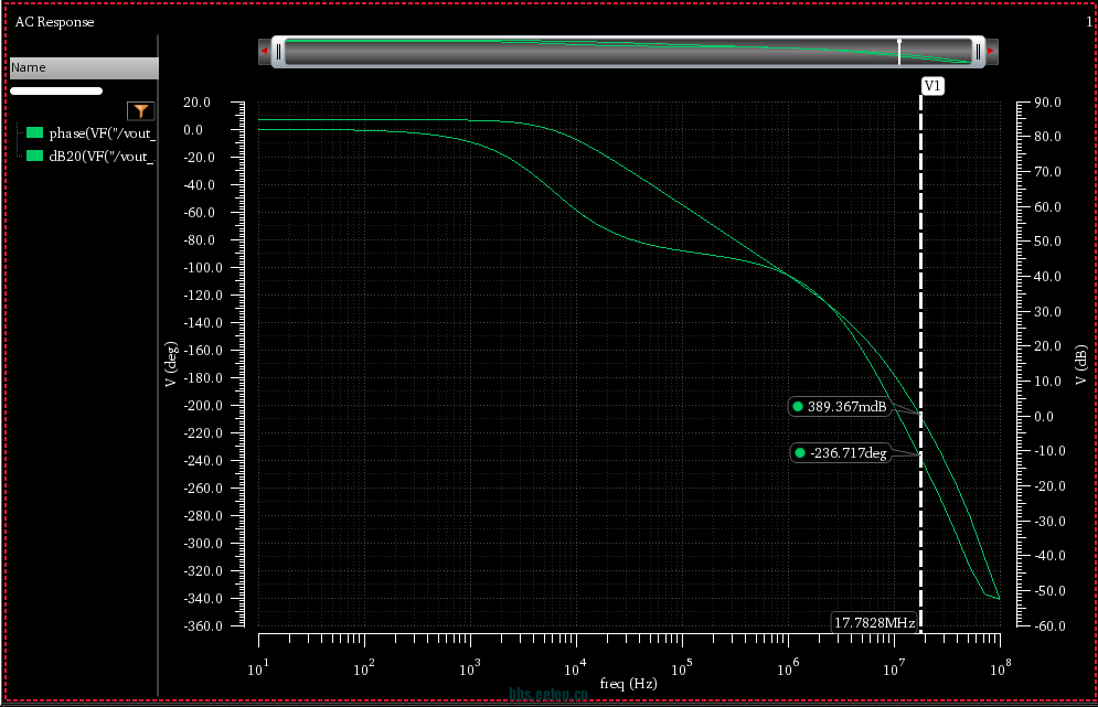

最后一张图是未作频率补偿前的幅频曲线,理论上使用miller补偿已经将1st dominant极点抵消了,为何还会有2nd极点出现,是不是下图中红圈部分产生的?
尝试计算也发现频率数值对不上;
