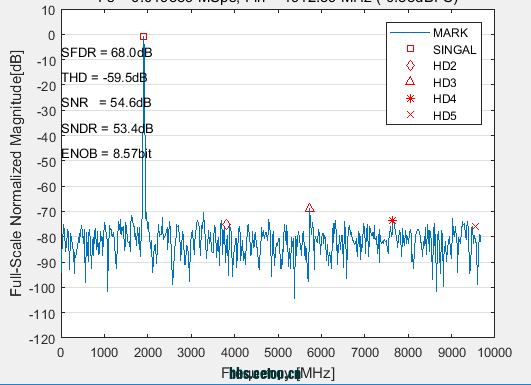

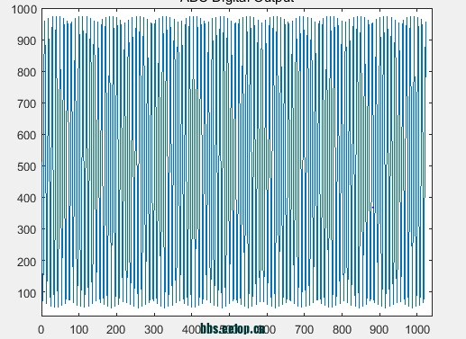

ADC动态特性仿真,左图为恢复出来的波形不知道结果对不对
恢复出来的波形
恢复出来的波形

您好!恢复出来的波形幅值都不一样高,不知道这个结果对不对。还有您看下这些动态参数值合理不
发表于 2021-8-2 21:00:12 | 显示全部楼层
10位的ADC,SNR差了一点
 楼主| 发表于 2021-8-2 21:13:37 | 显示全部楼层
老尤皮 发表于 2021-8-2 03:00
10位的ADC,SNR差了一点
恢复出来的波形对吗?感觉怪怪的
发表于 2021-8-2 22:52:09 | 显示全部楼层
看你的频谱,采样率算20k算了,信号算2k,一个周期大概有10个点,出来波形不可能每个周期都取到最大值,大概就是如图了
 楼主| 发表于 2021-8-2 22:58:04 | 显示全部楼层
风也信子 发表于 2021-8-2 04:52
看你的频谱,采样率算20k算了,信号算2k,一个周期大概有10个点,出来波形不可能每个周期都取到最大值,大 ...
采样率就是20K,输入频率1.9K
发表于 2021-8-4 09:11:23 | 显示全部楼层
453163787 发表于 2021-8-2 21:13
恢复出来的波形对吗?感觉怪怪的
对的。采样以后就是会怪一点。

您好!我想问一下为什么仿出来的信噪比那么低,影响这个的因素有哪些?如何提高?
发表于 2021-8-6 18:37:18 | 显示全部楼层
你这个是什么种类的ADC?前仿还是后仿?有没有带噪声?
