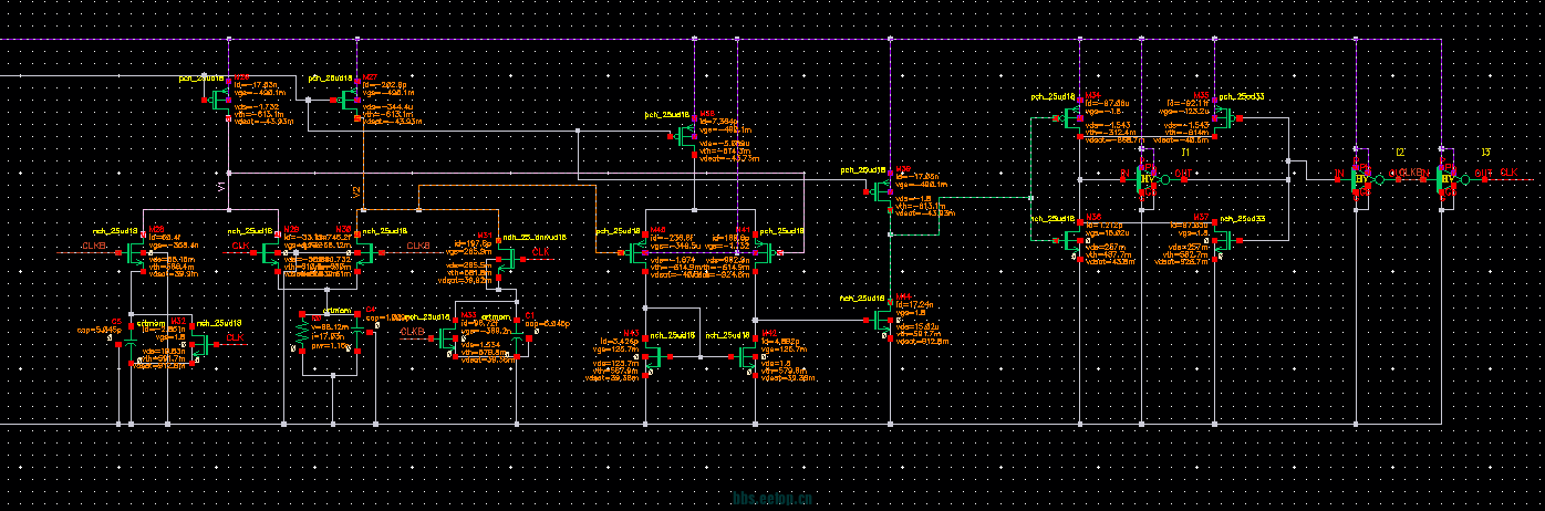

我的经验偏置电流源产生电路的电流和面积是大头,大部分人是用堆电阻的方式解决的,这个能解决好就才是见 ...
你好谢谢回复,偏置电流的产生我考虑的是之前做过一个全CMOS超低功耗的bandgap,电流有30nA 我想着可以直接用这个电流,昨天尝试了一下搭建一个张弛振荡器,但是总是振荡不起来,也不知道哪里出了问题,我对于精度要求不是特别高主要是功耗,或者我选择的这个模型是否过于复杂了?上个图 感谢讨论指正
发表于 2021-7-31 22:13:17 | 显示全部楼层
这个一言难尽,比较器尾电流管子上好像没电流

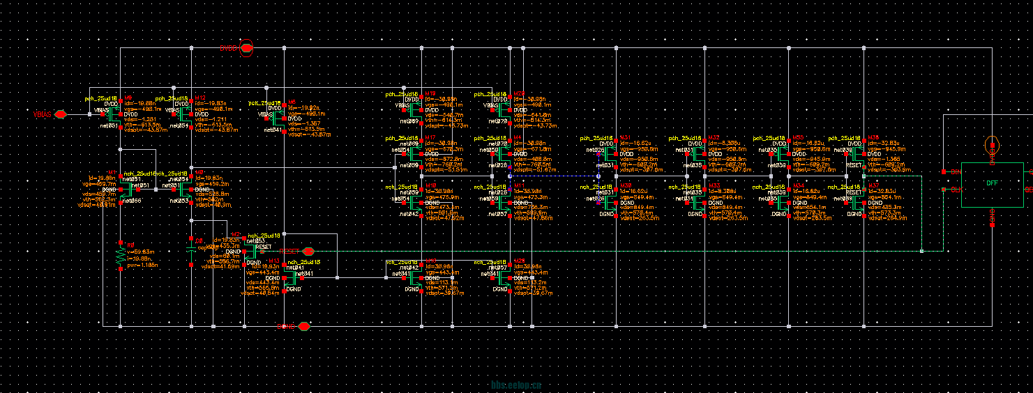

你好 我自己重新 做了一个简单的电流模的张弛振荡器 但是功耗还是比较大 ,反相器的前两级数已经做了限流  但还是功耗很大呀,您有什么好的建议吗?
发表于 2021-8-3 11:45:32 | 显示全部楼层
344906150 发表于 2021-8-3 10:27
你好 我自己重新 做了一个简单的电流模的张弛振荡器 但是功耗还是比较大 ,反相器的前两级数已经做了限流 ...
降功耗没啥好办法,一个单元一个单元的抠。多迭代几次设计,几个架构,慢慢就会理解。哪能降功耗,哪不能降,你自己试了就会知道。
 楼主| 发表于 2021-8-3 13:41:12 | 显示全部楼层
lynker 发表于 2021-8-3 11:45
降功耗没啥好办法,一个单元一个单元的抠。多迭代几次设计,几个架构,慢慢就会理解。哪能降功耗,哪不能 ...
