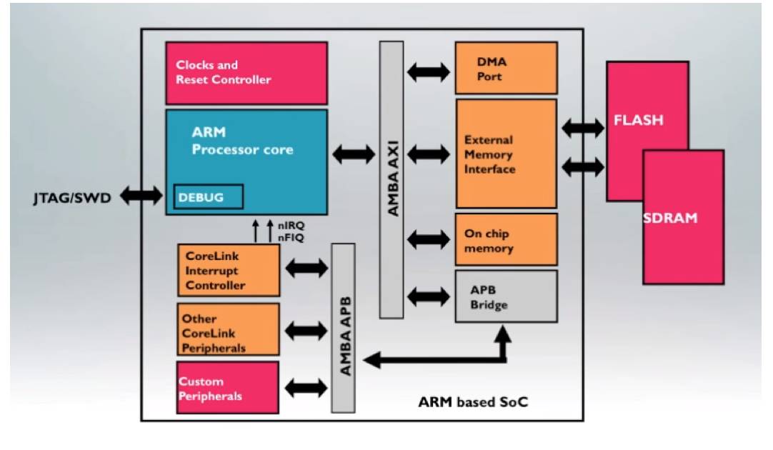

经典的ARM系统级芯片或所谓的SocC包含许多组件,其中只有一些直接源自ARM。首先,核心本身通常深度嵌入在设备内部,在设备范畴内通常不直接可见,而调试端口通常是唯一和核心本身相连的外露部分,有一些粘合逻辑,如时钟和复位集成电路。
由于 ARM 核心只有两个中断输入,最常见的外设就是某种中断控制器,在外设内部,各组件通过芯片上互联总线架构相互连接,对于极大多数基于ARM的设备而言,这就是标准的 AMBA 互联。
AMBA 指定了两个总线,称为AXI的高性能系统总线,和称为APB的低功耗外设总线,APB通常用于连接所有外设,AXI则用于存储器和其他发高速设备,大多数设备都有一定数量的芯片上存储以及连接外设存储器设备的接口,但是注意,与设备的外部连接并不是AMBA总线,这仅在设备内部使用,并不外露。

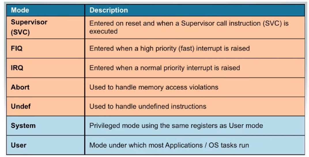

在无特权模式下代码可能无法直接执行某些特定的操作,比如,禁用中断,重新配置内存保护,或访问特定的内存区域,这是大多数操作系统的基本要求,允许系统从用户任务中保护自己。ARM内核通常支持七种基本运行模式,每种模式有权访问自己的堆栈空间,以及一组不同的寄存器子集,除一个外其余都是由特权的模式,如下:
[img]https://ss.csdn.net/p?http://mmbiz.qpic.cn/mmbiz_png/0 ... BxicQQ/0?wx_fmt=png[/img]
其中6种是特权模式,User 模式是没有特权的模式,作为唯一的无特权模式,User 模式供操作系统用于用户任务和处理器。
此外,有5种模式称为“异常模式”,每一种都与处理特定种类的异常或中断相关,例如,当内核开始处理外部中断时会自动进入 IRQ 模式,而 Supervisor 模式则用于处理 SVC 指令和硬件复位,这些模式分别拥有专属的堆栈空间,以及一小组专用寄存器,我们把这一功能叫做寄存器编组,只是这些异常属于不同的类型。

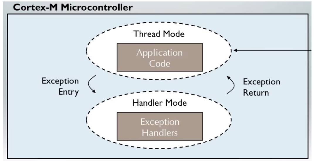

注意,上图仅适用于 Cortex-A 和 Cortex-R 处理器,Cortex-M 微控制器的模式结构则全然不同。ARMv7-M 架构配置仅定义了两种模式,如下图,分别是 Thread 模式和 Handler 模式,Thread 模式没有特权,用于应用程序代码, Handler 模式有特权,用于异常处理程序,当系统复位时在 Thread 模式中开始执行,遇到异常时自动变为 Handler 模式,处理程序完成后再回到 Thread 模式。

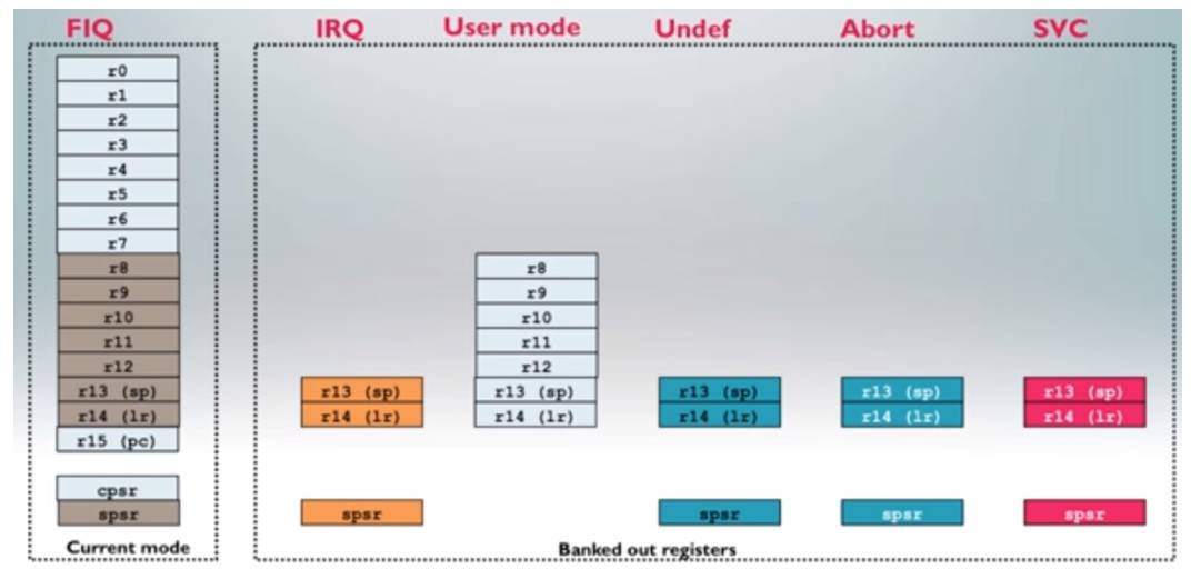

下面我们重点讲下这些模式是如何与寄存器组交互工作的:
[img]https://ss.csdn.net/p?http://mmbiz.qpic.cn/mmbiz_png/0 ... qDc2XQ/0?wx_fmt=png[/img]
比如我们来看看核心切换到IRQ模式以处理外部异常时会发生什么,从图中你可以看到User模式的r13和r14切换为IRQ模式中与它们对应的寄存器,由于r13用作堆栈指针,所以这表示IRQ中断在独立的堆栈中进行处理。
此外也可以看到另一个寄存器也加入到集合中来,它是 Saved Program Status Register 即 SPSR,用于保留模式更改发生时处理器状态的快照,才能使得在处理中断事件后返回到 User 模式并恢复程序变得非常容易,当中断处理结束后,就回到User模式,重新获取原先的寄存器。

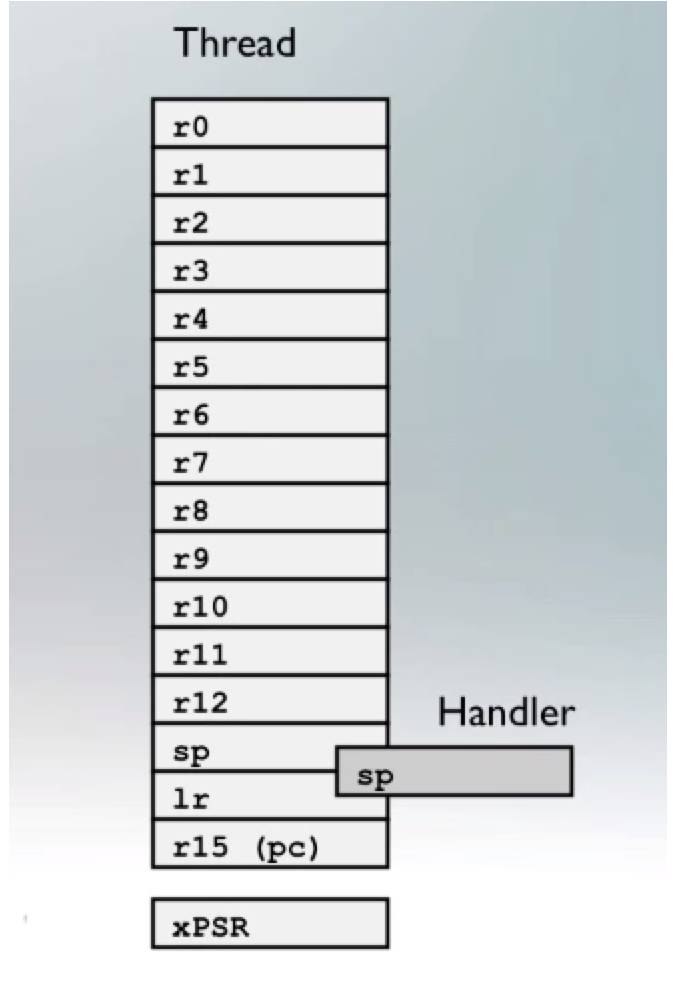

在以上描述的寄存器集合和组织适用于 Cotex-M 之外的所有ARM内核,Cotex-M 内核具有不同的寄存器集合和组织,见下图。
之前一直强调Cotex-M寄存器是不同的,差别就在这里,只有18个寄存器没有我们在其他内核上看到的编组方案。
首先,有13个通用寄存器,其中r0到r7是低位寄存器,r8 到 r12 是高位寄存器,还有3个特殊寄存器:Stack Pointer,Link Register 和 Program Counter,最后一个寄存器是程序状态寄存器 xPSR。
注意,Contex-M 内核有两种处理器模式:Thread 模式和 Handler 模式,只有一个寄存器在这两种模式之间编组,它就是 Stack Pointer。

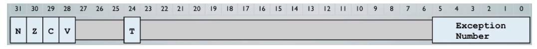

[img]https://ss.csdn.net/p?http://mmbiz.qpic.cn/mmbiz_png/0 ... cFicBg/0?wx_fmt=png[/img]
你会发现它比前面讲的状态寄存器简单的多,这也说明了Cortex-M内核的简洁性。有一个T位,因为 Cortex-M 内核仅支持 Thumb 指令集,所以此位始终是1。最后又一个字段,它在核心执行异常处理程序时包含当前活动的异常编号。

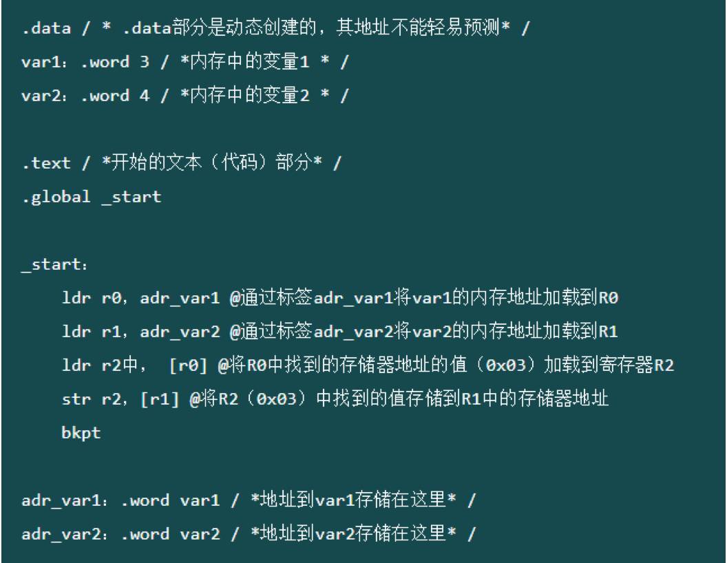

我们知道ARM处理器只能对寄存器执行数据处理,所以与存储器的交互有两种:从存储器加载到寄存器,并将值从寄存器存储到存储器,即ARM使用加载/存储(LDR和STR)模型进行内存访问。
通常 LDR 用于将内存中的内容加载到寄存器中,STR用于存储寄存器中的内容到存储器地址。我们来举一个基本例子:
[img]https://ss.csdn.net/p?http://mmbiz.qpic.cn/mmbiz_png/0 ... OHDzqA/0?wx_fmt=png[/img]

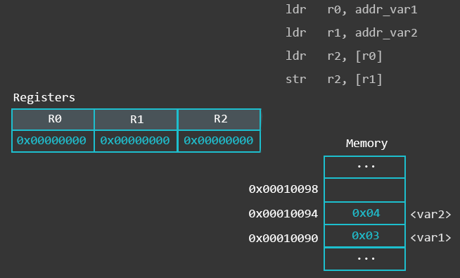

第一看的小伙伴或许会一头雾水,下面以一张动态图来解释下 ARM 是如何和存储器交互的:
[img]https://ss.csdn.net/p?http://mmbiz.qpic.cn/mmbiz_gif/0 ... Lh5c6Q/0?wx_fmt=gif[/img]
