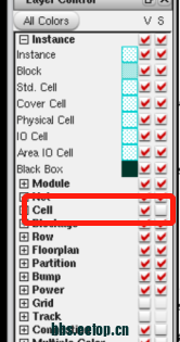

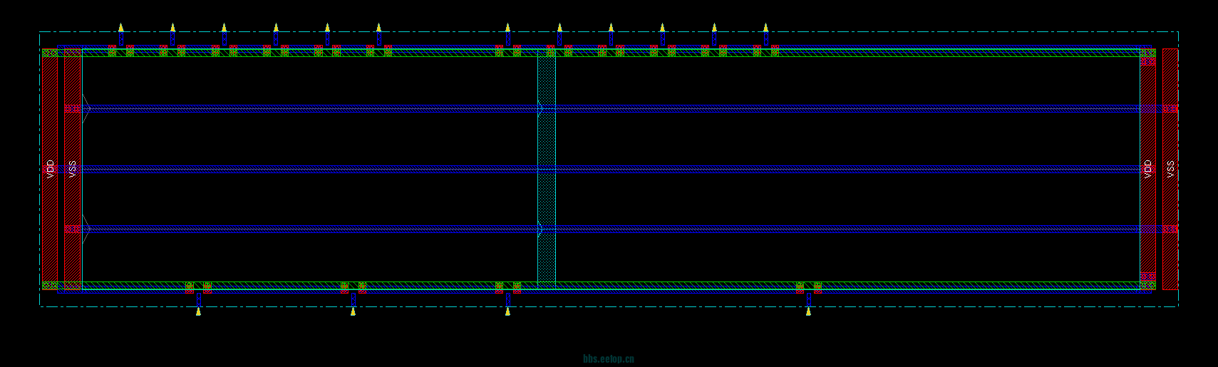

encounter 导入design 后之前放置的标准单元显示不出来,请问是什么问题,也无法重新放置.

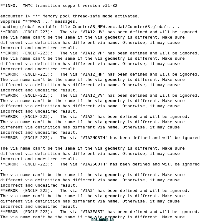

发表于 2021-7-7 16:31:37 | 显示全部楼层
看你的log文件,看看原因是什么

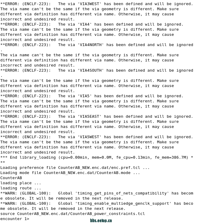

发表于 2021-7-9 22:47:04 | 显示全部楼层
看一下你的lef文件里的via定义,可能是重复定义了
