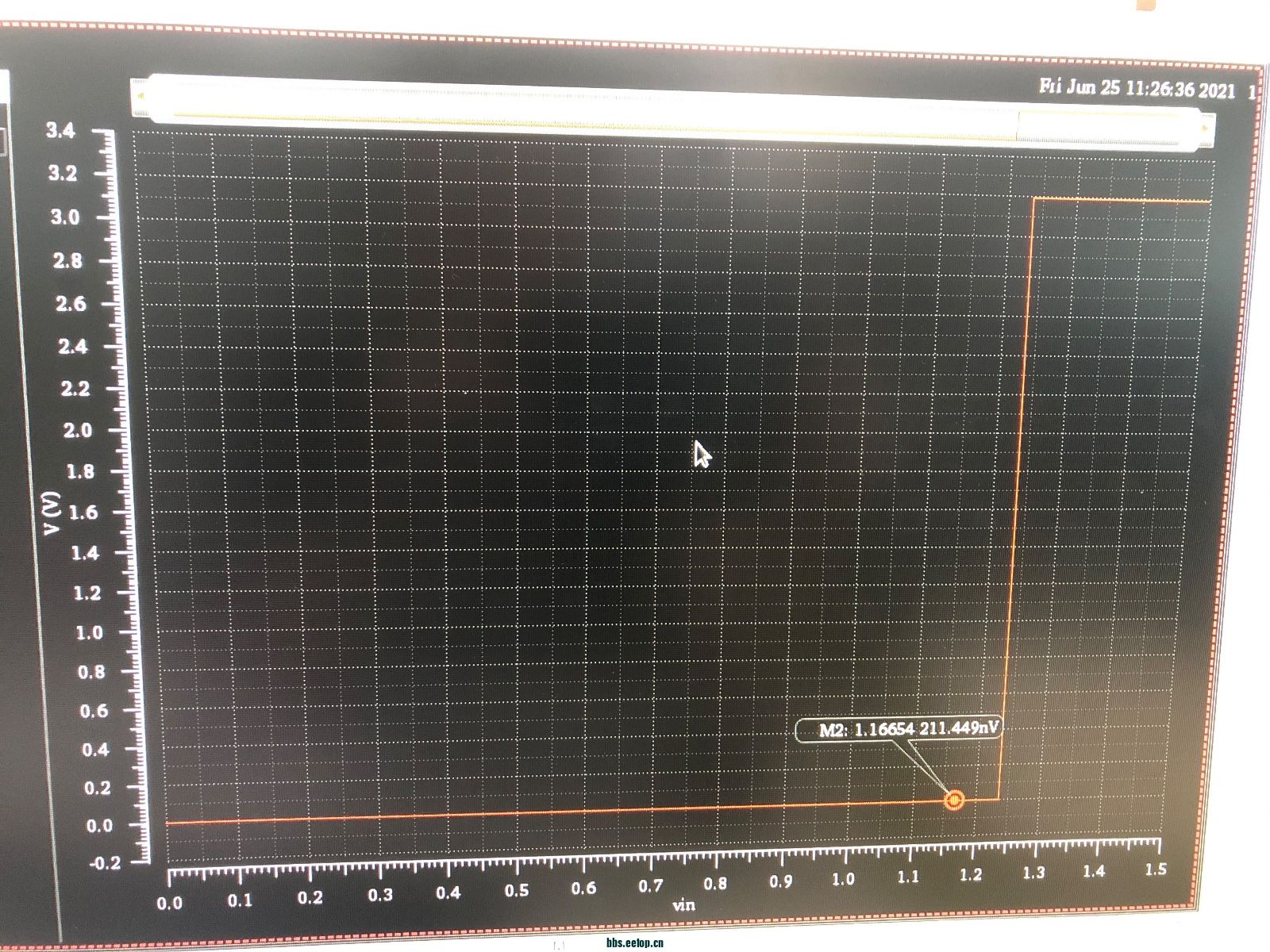

咨询一下,下图的比较器在DC静态工作点1.16654V的时候输出已经出现了高电平;
但是尝试使用DC sweep,步进0.001,仿真出来的结果居然是低电平;
这怎么会出现这种矛盾情况的?

发表于 2021-6-25 13:25:19 | 显示全部楼层
因为是带正反馈啊。你把dc sweep时候的迟滞扫描选项选上再仿试试

 楼主| 发表于 2021-6-25 13:54:07 | 显示全部楼层
确实,勾选后迟滞的结果出来了;厉害了;
平常仿真DC都不勾选这个哎;
