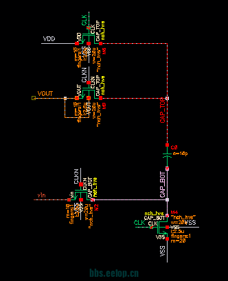

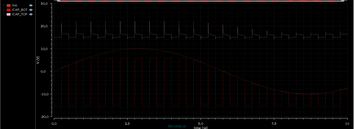

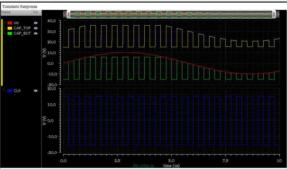

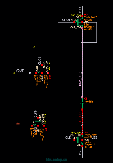

因为设计电路需要正负10v的输入电压,因此设计高压的栅压自举开关,VDD=15 ,VSS=-15 CLK=-15到15 VIN幅值10电路工作状态为CLK为高电平时,上面接VDD的PMOS和下面接VSS的NMOS导通,电容上下极板电压差为30v,CLK为低电平,连接vout与vin的NMOS导通,此时电容下极板电压为VIN,根据电容泵的原理,上极板电压应为30+vin。但实际仿真结果,上极板电压约为15v,下极板电压最大为6v
采用NMOS开关为上极板提供VDD时,上极板电压可以到35v,上下极板电压差保持为30,这里面是不能用上面PMOS提供VDD吗,是什么原因呢?
发表于 2021-6-21 20:32:21 | 显示全部楼层
注意下,当CAP_TOP高于VDD的时候,PMOS的源漏区反转。
 楼主| 发表于 2021-6-22 09:20:01 | 显示全部楼层
意思是栅压自举开关不能用PMOS给电容上极板提供电压吗,在电路仿真中没有实现PMOS漏端电压超过VDD很多。

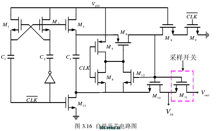

 楼主| 发表于 2021-6-22 09:21:46 | 显示全部楼层
对于下图这种栅压自举开关,使用NMOS提供VDD,同样也会出现这种情况把。

试试:电路上CLK和CLKN的位置对调一下。
发表于 2021-6-22 09:33:18 | 显示全部楼层
另外,N管的阈值是10V?
发表于 2021-6-22 09:33:38 | 显示全部楼层
CAP_TOP只要比VDD高0.7V,然后PMOS的源/漏和衬底的PN结就正向导通了,你这个电路的问题在于PMOS的bulk接法不对。要随时跟随最高电位。不能直接和VDD连通。

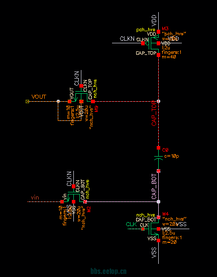

 楼主| 发表于 2021-6-22 09:42:40 | 显示全部楼层
daijiatang 发表于 2021-6-22 09:33
另外,N管的阈值是10V?
因为是高压条件,采用的高压器件,同时VBS较大的情况下,阈值电压可能会到达10V

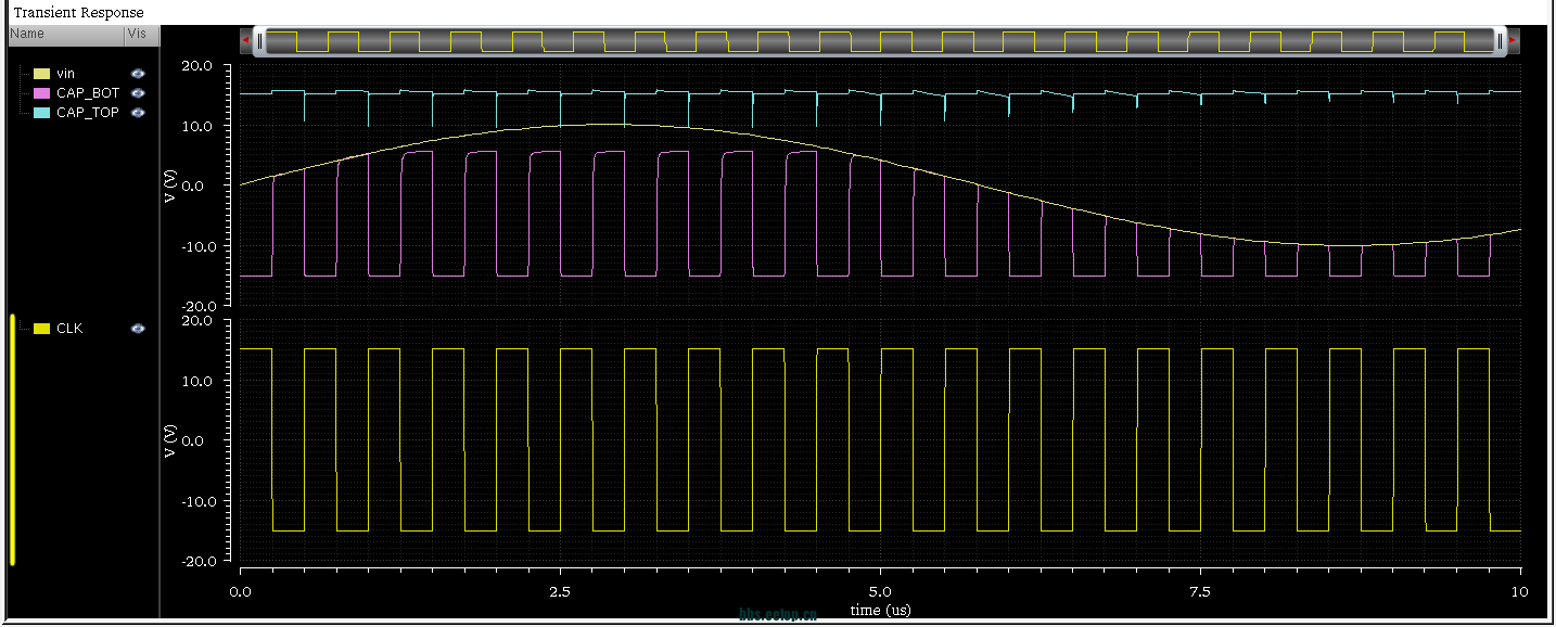

 楼主| 发表于 2021-6-22 09:46:52 | 显示全部楼层
hitzhabc 发表于 2021-6-22 09:33
CAP_TOP只要比VDD高0.7V,然后PMOS的源/漏和衬底的PN结就正向导通了,你这个电路的问题在于PMOS的bulk接 ...
这是按照建议把衬底接电容上极板,是整个电路的最高电位,结果是下面这种,有一个峰值在22v左右,然后迅速下降
发表于 2021-6-22 09:47:36 | 显示全部楼层
从CAP_TOP和CAP_BOT之间的压差判断,电荷在开关切换时发生泄漏;
