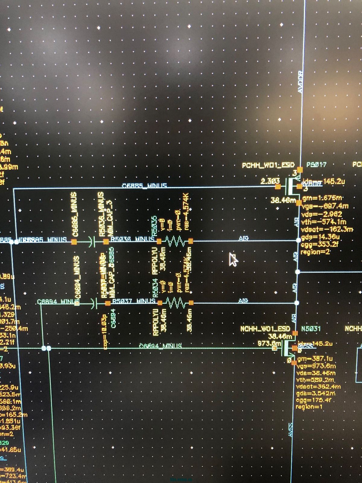

咨询一下,这个运放的输出级作miller补偿,它的作用除了提供Cc*(1+Av)中的Av还有其他要求不?
这里为啥要用两组补偿呢?(运放为折叠式,单端输出)

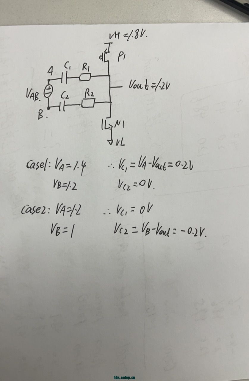

发表于 2021-6-18 14:48:12 来自手机 | 显示全部楼层
你是classAB,我觉得应该是算做第二级是俩个输入,那对于对称的第一级与第二级之间的米勒补偿,当然要给俩组,
发表于 2021-6-18 15:33:04 | 显示全部楼层
好像两组补偿不是完全并联关系,上面那组补偿是怎么连接的呢
 楼主| 发表于 2021-6-18 15:48:11 | 显示全部楼层
你好,也是连在运放主体一端的;
发表于 2021-6-18 15:56:56 | 显示全部楼层
像classAB,做2组是分别在pull,push时起作用。你看下2个电容的电势差。
 楼主| 发表于 2021-6-18 16:08:37 | 显示全部楼层
电势差和主体电势差相同,接近1.3v;
这个pull push是啥意思的?
发表于 2021-6-18 16:18:25 | 显示全部楼层
发表于 2021-6-19 11:00:53 | 显示全部楼层
我怎么感觉你好像几乎没有负载,你的输出基本是通过nmos直接到地的,一般要接个负载电容吧,不然为啥要补偿
 楼主| 发表于 2021-6-20 10:05:57 | 显示全部楼层
zt_ic222 发表于 2021-6-19 11:00
我怎么感觉你好像几乎没有负载,你的输出基本是通过nmos直接到地的,一般要接个负载电容吧,不然为啥要补偿 ...
负载在test bench外围哈,50pF
 楼主| 发表于 2021-6-20 10:40:49 | 显示全部楼层
你好,从上图看这电容两端的电压好像形成了回路?
这样做有什么好处不?
