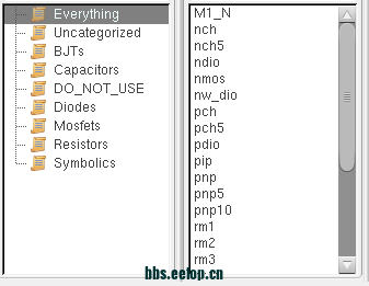

想问一下,TSMC350nm的工艺库是不是不太适合做LC-VCO啊,库里就一个电容能选的,也没有电感可以选。
(因为课程提供的工艺库就只有这个350nm的,想做LC-VCO感觉又不太适合,好像只能做ring-VCO了emmm

发表于 2021-6-16 14:07:05 | 显示全部楼层
没有变容管,是不太合适做VCO
发表于 2021-6-16 21:44:38 | 显示全部楼层
用RF工艺
 楼主| 发表于 2021-6-17 11:15:02 | 显示全部楼层
请问350nm有RF工艺嘛,或者您有什么其他的工艺推荐?
发表于 2023-6-30 10:37:43 | 显示全部楼层
自己设计电感,EM仿真
发表于 2023-12-8 16:07:34 | 显示全部楼层
22nm  28nm工艺比较适合
