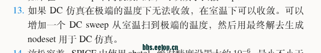

仿真tran,如果在其他温度,corner下都能正常仿真,在-40℃,ss下仿真不收敛,是什么原因,如何解决?

发表于 2021-6-1 10:40:34 | 显示全部楼层
IC2019 发表于 2021-6-1 10:31
链接能发下吗?谢谢
这是我自己的笔记。你可以看the designer's guide to spice and spectre这本书,论坛里有。
