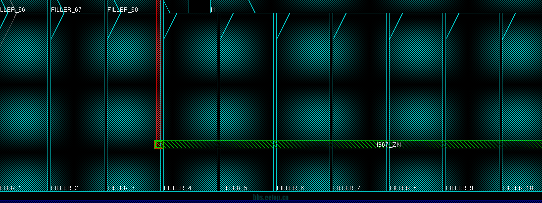

用Encounter 做PR时,怎样做才能让Stand_cell尽量贴着border来放置,我做的PR不够紧凑,求大神指点!,我看网上的有些作品他们都做得很紧凑

 楼主| 发表于 2021-5-18 20:28:17 | 显示全部楼层
chedanzhuzhu 发表于 2021-5-17 11:36
你干嘛要让Stand_cell尽量贴着border来放置,目的是什么,贴着border来放置能实现你的目的吗 ...
image.png 这样的间隙会带来 DRC 错误,整个数字模块的DRC错误会是海量的,所以想问问前辈们会怎样处理

发表于 2021-5-19 10:53:32 | 显示全部楼层
你这个是加的什么endcap吗,加endcap要用加endcap的方式,加filler有filler的方式
如果是你手动脚本加的,脚本加的目的是什么?

 楼主| 发表于 2021-5-19 11:47:21 | 显示全部楼层
如果是你手动脚本加的 ...
顺便问一下这tech_standar.lef 文件,是不是缺一些信息
