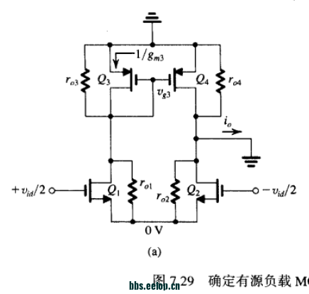

[求助] 拉扎维关于五管OTA增益推导疑问?

链接里面的意思 是M1电流变多少,M2也变多少,由于本身栅极电压就变化了相等的量,那么可以说明源极没有变 ...
是这个理,列出式子可以证明Vp只能为0。
发表于 2021-5-7 16:18:07 | 显示全部楼层
是的,所以一般讨论差模的时候,那点都是当虚地,而共模的时候那点不能当虚地

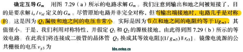

不是的。如果非对称性增加,管子上的Vp受输入信号影响增加。Vp在对称的管子面前,只受共模信号影响。但在非对称的管子面前,Vp将受到差模信号的影响。比如Vp在管子-Vg时和Vg时的值可以不一样。这个时候就没发虚地了

两种分析方法试着说明一下第一种,把左右分别看成源极跟随器,计算源随器的增益,两个源随器的漏端电阻不一样,一个是1/gm,另一个是ro,如果认为输入对管的ro为无穷大, 试着求一下增益,两边的增益一样,和漏端的电阻没关系,得出P点不动,就算输入对管的ro不是无穷大,也可以求一下增益,差别不大。
第二种,依然是认为输入对管的ro很大,假设VP=0,输入对管的VGS变化绝对值一样,栅极引起的电流变化一致,变化的电流流过漏端看到的电阻,一个是1/gm,另一个是ro,引起电压变化,但由于输入对管的ro很大,流回来的电流很小,忽略掉,也可得出P点不动,没有电流流过它。

参考一下Sedra在《微电子电路》中的讲解,与Razavi在书中的思路一样,都是在求解等效跨导Gm时引入了虚地。因为M1漏端对地电阻很小,所以该点近似虚地。那么,两输入管的漏端电位近似相等,则电路对称,公共端可看作虚地。
