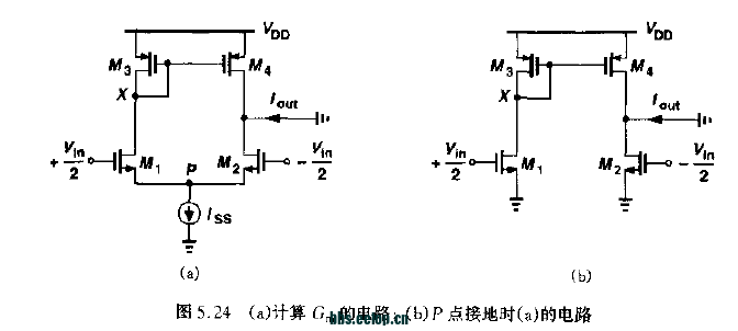

为啥在求Gm的时候可以把P点看作虚地点?
求解惑。

多谢回复。链接的这个帖子我可以理解,不过五管OTA不是不对称吗?M1的ro1也许分到的电流比较小,可以忽略,但是M2不是还有个ro2吗?他这里的意思是,这个也忽略了吗?

多谢回复。链接的这个帖子我可以理解,不过五管OTA不是不对称吗?M1的ro1也许分到的电流比较小,可以忽略 ...
推导时只需要假定尾电流源的电流完全不变就能得出结论了
为啥,由于M2存在ro,并且输出摆幅比较大的情况下。这推不出来的吧。
 楼主| 发表于 2021-5-7 11:27:52 | 显示全部楼层
前辈们能不能给出该处推导,我的疑问是,既然不忽略,M2的ro2,仅忽略ro1那么为啥还能把P点看成交流地。

前辈们能不能给出该处推导,我的疑问是,既然不忽略,M2的ro2,仅忽略ro1那么为啥还能把P点看成交流地。 ...
因为路过M1的电流和M2的电流要相等。M1的电流小,M2的电流也小。M2相对M1有个不对称的电阻,但是流过M2的电流小,这个不对称的电阻在P点引起的的小信号电压就小,相对输出信号可以忽略,等效交流地。

因为路过M1的电流和M2的电流要相等。M1的电流小,M2的电流也小。M2相对M1有个不对称的电阻,但是流过M2的 ...
您好,按照您的这种说法,感觉不管负载如何,只要是差分输入,都可以认为是虚地??
发表于 2021-5-7 15:55:16 | 显示全部楼层
链接里面的意思 是M1电流变多少,M2也变多少,由于本身栅极电压就变化了相等的量,那么可以说明源极没有变化,那么就可以看为虚地吧,如果你源端变化了,那么你M1、M2栅极电压变化相同,是得不到电流变化相同的量这个结论的,但实际上电流变化量是相同的。可以这么理解吗
